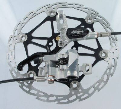

Не знаю, кто правее - ты или предыдущий оратор, - но есть еще фактор. Если диск пилообразный, у него больше площадь поверхности и больше теплоотдача.[/quote]
как это болше? у меня диск деор- круглый. широкая поверхность которая прилегает к колодкам. а вот в пилообразном как раз между зубчиками площадь поменьше будет. во всяком случае в тех которые я видел. есть правда еще краевой еффект.. если рассматривать зубчики как частный случай прорезей.. а вот на рисунке так вообще по конструкции- площадь никто и не пытался увеличить.. скорее даже наоборот

мгновенная площадь контакта с колодками у ротора с вырезами/дырочками как раз меньше чем у сплошного...
а вырезы не специально для турбулентности а одновременно для
1 самоочистки...
2 облегчения...
3 охлаждения...
4. маркетинга...
мощность тороза это количество тепла, которое может рассеять ротор в атмосферу, следовательно она зависит от количесства воздуха прошедшего ч/з "контакт" с ним, которое зависит и от скорости потока и от турбулентности...
ибо как известно из гидрогазодинамики скорость потка у стенок канала стремиться к нулю а ламинарный слой вообще может быть неподвижен... короче если кофе/чай не перемешивать он дольше остывает... если это не понятно, то более помочь не смогу...
