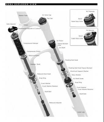

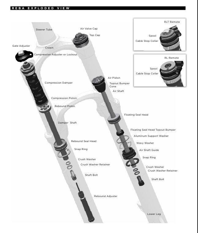

Я даже такую фотку уже не помню где нарыл :
REBA 2013.JPG [ 57.84 КБ | Просмотров: 3842 ]

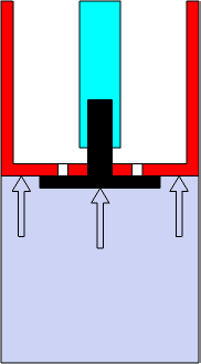

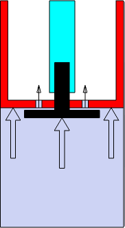

Фактически получается клапан 2 в 1. С одной стороны регулировка НК обеспечивается поворотом клапана вокруг своей оси , с другой стороны получается еще и перепускной клапан Floodgate за счет пружины-флейты и задвигаемого-выдвигаемого стержня, регулирующего порог срабатывания ....
Но все же, я так понимаю что при резких и сильных ударах Floodgate тоже может срабатывать. Потому как его все-таки ничто не блокирует и вопрос состоит в том хватит ли давления масла для того чтобы сработала пружина-флейта на достаточный ход для открытия клапана.
"....Хитрость демпфера в пружинящей пластиковой трубке, в которую вщелкнут клапанный механизм. При повышении давления на ходе сжатия клапанный механизм, преодолевая сопротивление пружинящей трубки, смещается вверх до тех пор, пока не упирается стержнем клапана в шток регулятора. После этого двигаться может только седло клапана. При этом образуется зазор между клапаном и седлом клапана: клапан открывается. Положением регулировочного штока (регулятор gate двигает его вдоль оси) можно изменять давление, при котором открывается клапан....."
http://www.bikery.narod.ru/motion_control/index.html
З.Ы. : Для полной "нирваны" осталось разобраться как работает High speed compression и Dual Flow Rebound
moco1.png [ 1.53 КБ | Просмотров: 3798 ]
moco2.png [ 1.55 КБ | Просмотров: 3798 ]
Не может. Давления не хватит - я сейчас точно не назову коэффициент гидротрансформации в демпфере, но при ходе вилки 100 мм уровень масла поднимается лишь на каких-то пару см.
Не исключено, что РШ и здесь для обхода патентов применили несколько иной конструктив, но в целом суть довольно проста: масло течет по двум каналам - один (обычно центральный) регулируемый. Т.е. в канал вкручивается игла , изменяя площадь пропускного окна. Этот канал отвечает за низкую скорость.
Второй канал - это отверстия в поршне, прикрытые упругими шайбами. Когда скорость потока масла велика, оказываемое им давление заставляет шайбы прогнуться, открыв маслу путь через отверстия в поршне. Этот канал отвечает за высокую скорость. Регулируется путем замены шайб и/или способа (последовательности) их укладки. Компрессия и ребаунд - суть одна, только направлены и работают в разные стороны.
http://2.bp.blogspot.com/-dz_KiiFDZuc/T ... +shock.jpg
