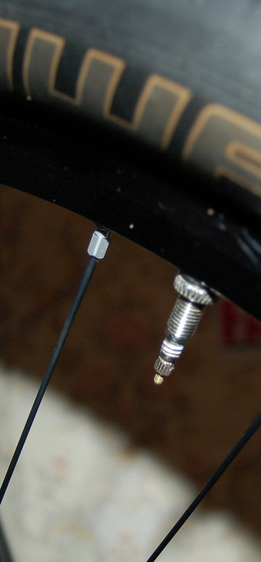

http://www.ebay.com/itm/Joes-No-Flats-2-TUBELESS-AUTO-SCHRADER-VALVES-/170915349138?pt=Cycling_Parts_Accessories&hash=item27cb594292
Вполне реально сделать самому, я делал из соска престы, работает не хуже заводских вариантов...

Да понятно что реально, как на фото правый вариант.
Но хочется красивого решения.

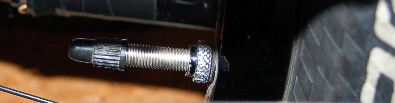

Как на фото не влезет в обод (вернее корд покрышки не влезит в обод) , в мой мавик не влезло, я на камне стачивал боковушки дабы убрать ширину, получилось нечто похожее на ниппель от шимано т.е. прямоугольного сечения -
Я срезал полностью остатки камеры, одел шайбу, вырубал просечкой прокладку из мягкой эластичной резины высотой примерно 3-4 мм, затем как на фото - сточил с боков вместе с шайбой.
Внешне выглядит вот так -
Комментарий к файлу: Мой самопал, только колпачком никто не заделится :)
DSC_7358.JPG [ 100 КБ | Просмотров: 2168 ]
Ну и заводской вариант -
DSC_7356.JPG [ 70.63 КБ | Просмотров: 2168 ]
Сборка колес с равномерным натяжением спиц. Калибровка тензометров.
