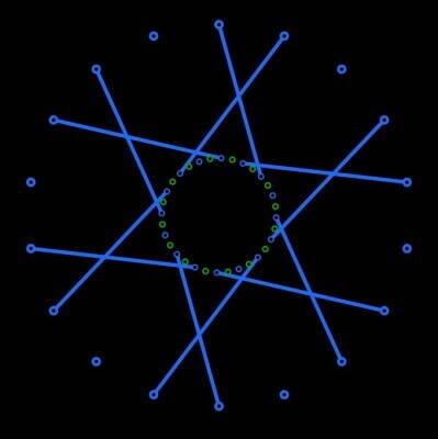

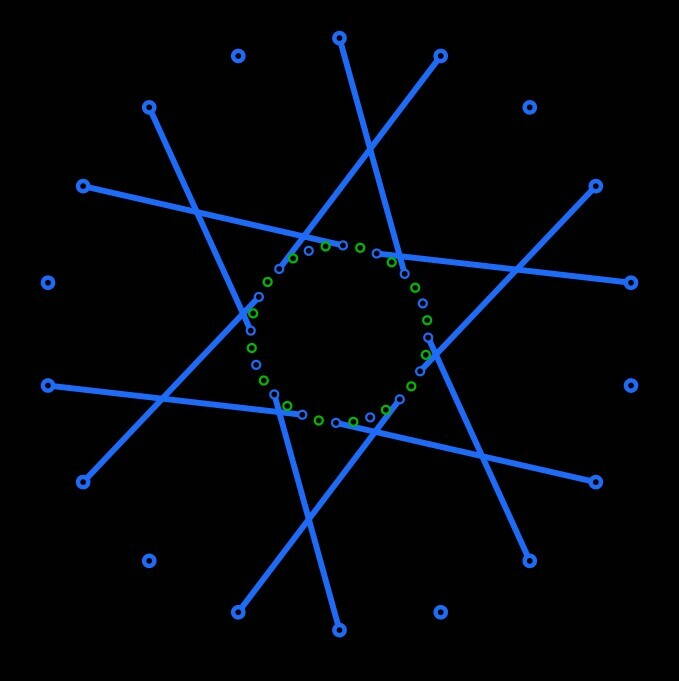

Я спицевал от нечего делать обод 36 с 32 втулкой на 24 спицы.
Смотрится интересно, но так как обод был гнутый, то выровнять не удалось нормально.
Разница в длине спиц 4-2 мм
Жаль не делал фото, вот по такой схеме собиралось
32-36-24.jpg [ 41.88 КБ | Просмотров: 1181 ]
