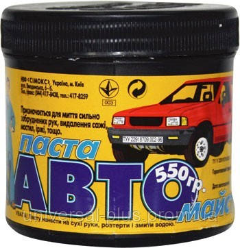

Вот этой хренью ее с рук отмыть полностью не получается))) все равно жирные остаются)))
