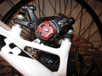

Надеюсь ТС не против чтобы я его темку поднял. Тормоз Avid BB7 c ротором 160mm не могу установить на раму Cube с креплением Post Mount.
Есть у кого какие соображения по этому поводу что я делаю не так?

СообщениеДобавлено: 08.12.2012 17:46
Сообщения: 2415

СообщениеДобавлено: 08.12.2012 17:53
Сообщения: 1287
Город: Алексеевка
Зарегистрирован:22.06.2009
pitbrit писал(а):
Убери шайбы
Машинка средней частью упирается в перегородку.
PS. Погуглил эту серию кубов и везде стоят 180/180, по ходу таки надо ротор ставить 180 с переходником.

СообщениеДобавлено: 08.12.2012 19:03
Сообщения: 2399
Город: Рига
Зарегистрирован:14.06.2010
Зачем с переходником?
Ротор 180 войдет глубже в калипер на 1 см. Разве не это сейчас требуется?
СообщениеДобавлено: 09.12.2012 01:32
Сообщения: 2415
Город: brooklyn
Зарегистрирован:07.01.2011
Ну да,очевидно эта рама заточенапод 180 мм ротора только,поэтому там и этот дибильный стандарт,нелюблю ево ,потому что оставляет без выбора,+ не дай бог какой перекос,задолбаешся исправлять ,что спереди,что сзади.
СообщениеДобавлено: 09.12.2012 10:49
Сообщения: 80
Город: Краматорськ
Зарегистрирован:09.01.2010
господа, всего навсего установлен адаптор на 180 к тому же еще и передний...ето же очевидно
м.п. етот адаптор авидовский, а стрелочка направления указивается на стороне ближе к ротору, т.о. он стоит не той стороной... ...и онг передний!!! :-P
СообщениеДобавлено: 09.12.2012 13:54
Сообщения: 1287
Город: Алексеевка
iroketh Можешь объяснить о каком адапторе идет речь?

СообщениеДобавлено: 09.12.2012 14:47
Сообщения: 145
Город: Луцьк
Зарегистрирован:10.08.2012
о адаптере из первого поста :facepalm:

СообщениеДобавлено: 09.12.2012 20:29
Сообщения: 647
Возраст: 115
Зарегистрирован:16.12.2011
Скорее всего это одна из ужасных подделок под куб привезенных с таобао.
Ты где эту раму брал?
