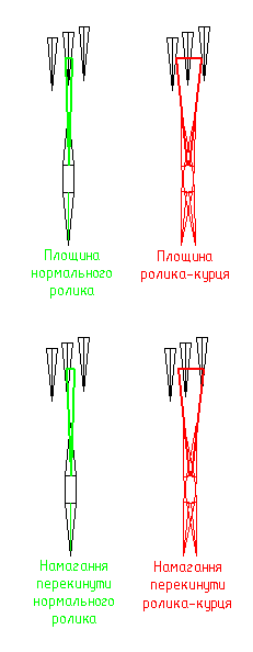

по поводу роликов и их люфтов. может я ошибаюсь, но, разве не ДОЛЖНЫ конструкционно люфтить верхние ролики, обеспечивая как раз качественное переключение, по крайней мере в шимановских переклюках, будь то аливио или хт?
Немає часу пояснювати. :D
Креслення люфту шарніру виконавчого органу не знайшов у себе, тому накидав за хвилину. Люфт в приводі регулюючого органу, то є зло, по дефолту (але не завше). Правда тут ще є багато тонкощів, але - див перший рядок. :smile:
Ролики.png [ 4.62 КБ | Просмотров: 1686 ]
Погано налаштований SRAM, це Shimano.

Само по себе перепрыгивание цепи,которая меняет плоскость постоянно-зло,так что не о тех шарнирах речь идет.Люфт есть,был и будет,а если его не будет-ролики будешь менять часто,для одной гонки моно установить пер-ль без люфта для более чёткого переключения и после гонки выбросить ролики,потому,что в момент,когда ролики уже переместились,а цепь ещё не перешла на следующую звезду(а в шоссе даже 2-3 звезды)происходит наибольший перекос и щёчки звеньев не слабо трут боковую часть ролика,тем самым делая их тоньше,из-за этого стираются они быстре радиально,И пошло-поехало:не чёткое переключение,не быстрое,с корректировками,а потом и с регулировками через каждые 100 км.
Абсолютно с Вами согласен , это же просто логично :smile:

PlusOdyn
коли немає аргументів, або ще за якихось причин, часто кажуть "нема часу" . :)
та якщо б ви впрочитали, а не тільки процитували, то, можливо, зрозуміли б, що мова була не про люфт у вертикальній площині, що не припустимо, а про люфт по осі, та, наголошую, саме ВЕРХНЬОГО ролика, саме перемикачів шимано. такий конструктив в усіх, до ХТ. такий конструктив (тобто ролик "гуляє" ліворуч-праворуч, не міняючи при цьому кут установки) для того, щоби зняти навантаження з ланцюга і перемикача в момент перемикання. дійсно, це трохи впливає на якість перемикання, тому, ті, кому пече, замінюють ролик на іншого виробника на промах.

Додав початковий люфт нормальному ролику.
У мене проблеми із перемиканням власне через зміну кута установки, бо пром люфтить після грунтів.
На Х-7 початково люфту по осі майже немає - внутрішнє кільце затискається з торців кришками, кришки - рамкою. За 3,5 тис. км люфт з'явився, робочі поверхні ролика теж зношені і достатньо гострі. Але їм на зміну лежить пара комплектів алюмінієвих на промах, а ті що зараз будуть аж доки не виникне сильне бажання замінити.
Натомість на Деорі є ( втулка на якій оберається ролик затискається кришками, кришки - рамкою, ширина втулки дещо більша за ширину ролика, відповідно ролик може переміщуватися вздовж осі втулки), поверхня роликів живіша за майже ті ж 3,5 тис. км, але толку, якщо самовільно змінюється кут площини ролика відносно осі, на якій він обертається, бо люфтить ролик відносно втулки.
Хз які там на ХТ ролики (як розкажете буду вдячний, хоча шимано то не моє), на кулькових підшипниках, чи ковзають, але якщо люфт є, напрошується висновок що таки втулки ковзання.
Можна передбачити висновки теми: хочеш їздити довго - треба щоб ролики люфтили, на довше вистачить, хочеш щоб чітко переключалося - тоді ти гонщег і міняєш ролики після кожної гонки. :D
Немає часу, це значить, що той який є, потрібно використати на щось інше. Але колись за наявності часу розкреслю люфти. Або хай хтось зробить це раніше. :smile:

Нагуглив таки, нижній на промі, верхній ковзає. Тому причина його люфту описана вище. Можливо шимані це і допомагає переключатися, хз. А можливо це баг який видається за фічу. Знову ж таки хз. Ну і Ваш пост був надзвичайно інформативний відносно напрямку люфту. Яким словом він визначався? Вибачте за неуважність, але все ж прошу вказати, де у цьому Вашому пості вказано про напрямок люфту.

І знову ж таки люфт у вертикальній площині, якщо він не є причиною люфту площини зубів, це ще одна тема для дискусій та дослідів, бо тоді буде змінюватися відстань "дійсної" осі обертання ролика (не тої на яку пригвинчений, а яку собі за вісь вибрав ролик) відносно осі касети, читай задньої втулки.
