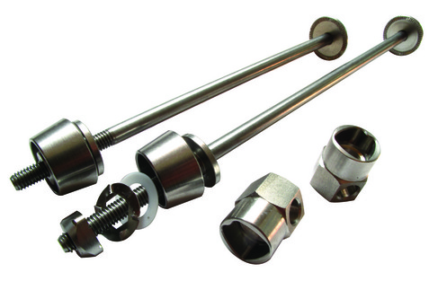

djfixx писал(а):
газовым ключём первого размера скорее всего получится открутить
Что-то мне кажется, что сама гайка с нетрадицинной сексуальной ориентацией и защитное
коническое кольцо вокруг нее - не есть одно целое. И вся закавыка в том, что если
даже уцепиться за кольцо, то оно будет вращаться, а гайка останется на месте. Нет?
Я конечно понимаю, что молоток и зубило делают чудеса, но
всё-таки хотелось бы узнать чем дело кончилось.

сделай слепок и под него выточи из гайки напильником ключ. хорошо-бы еще этот ключ закалить. хотя-бы попытаться.

pieter писал(а):
Обов'язково відпишусь як вирішу цю проблему.
Спочатку буду пробувати чимось зацепитись за гайку. Якщо не вийде мабуть зріжу захисне конусне кільце, думаю тоді буде простіше.

Пилити кріплення болгаркою, чи щось до нього варити категорично не можна, бо майже гарантовано постраждає рама. Я б відкручував наступним чином - зі зворотнього від хитрої гайки боку є конічна голівка(конус зроблено навмисно, щоб неможливо було за нього схопитись), треба напилком чи болгаркою зпилити верхівку конуса, а потім пилкою по металу зробити шлиць під викрутку. Спеціальну викрутку можна зробити зі сталевого прутка загнувши його буквою "Г", щоб був важіль для більшого зусилля. Таким чином "хитра" гайка повинна попуститися, потім можна придержати її за виступи якимось інструментом (на зразок тонкогубців) від провертання та віддкрутити остаточно.
Дякую. Хороша ідея. Спробую реалізувати.
А вас не смущает, что там сделаны зазубрины, и если вы попытаетесь крутить этот конус, то зазубрины хорошенько раму поточат?

Не такие уж там и ужасные зазубрины...

Я лично, для начала срезал-бы торчащую ось(с той стороны, где ключ) и попытался-бы ее высверлить(ось всмысле).

А как быть с нагревом? Металл на оси, я полагаю, достаточно качественный. Да и выдержать направление при сверлении тонкой оси - та еще задача. Тогда уж лучше попытаться засверлить два отверстия в "хитрой" гайке и пробовать провернуть ее тонкогубцами или каким то съемником.

real SIMON, ну можно-ведь постепенно. Это-ж не у 100 велов за день колеса срезать...
К стати, ось, можно попробовать откусить болторезом...

Можно попробовать просверлить в гайке пару дырок и выкрутить чем-нибудь типа такого http://www.google.com.ua/imgres?client= ... =0&ndsp=24
