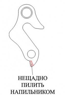

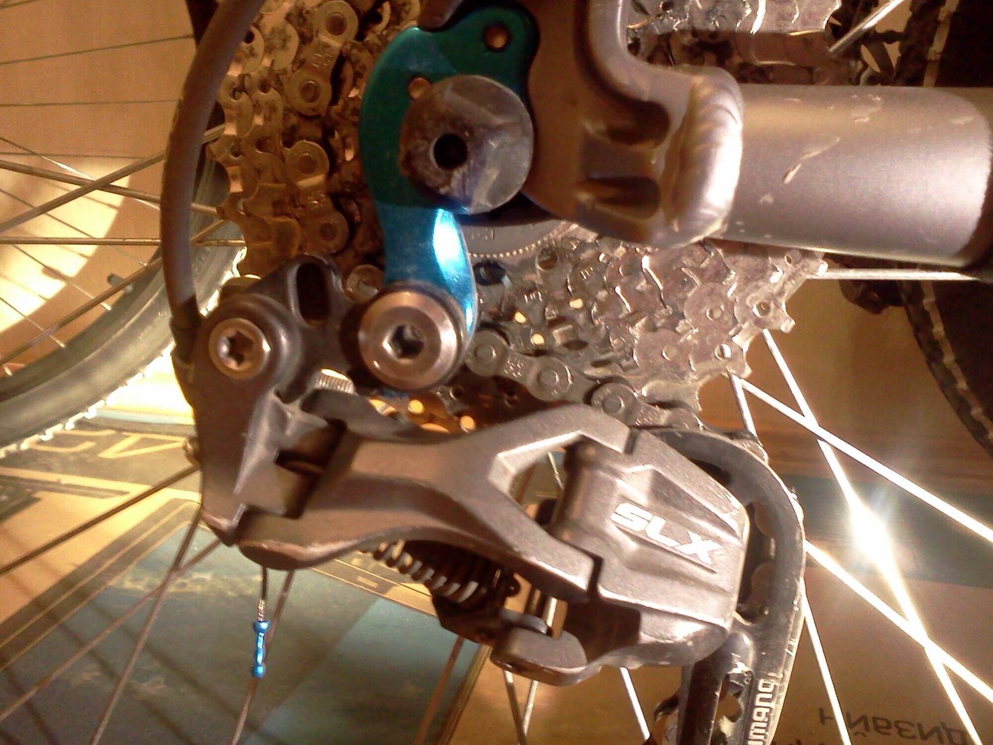

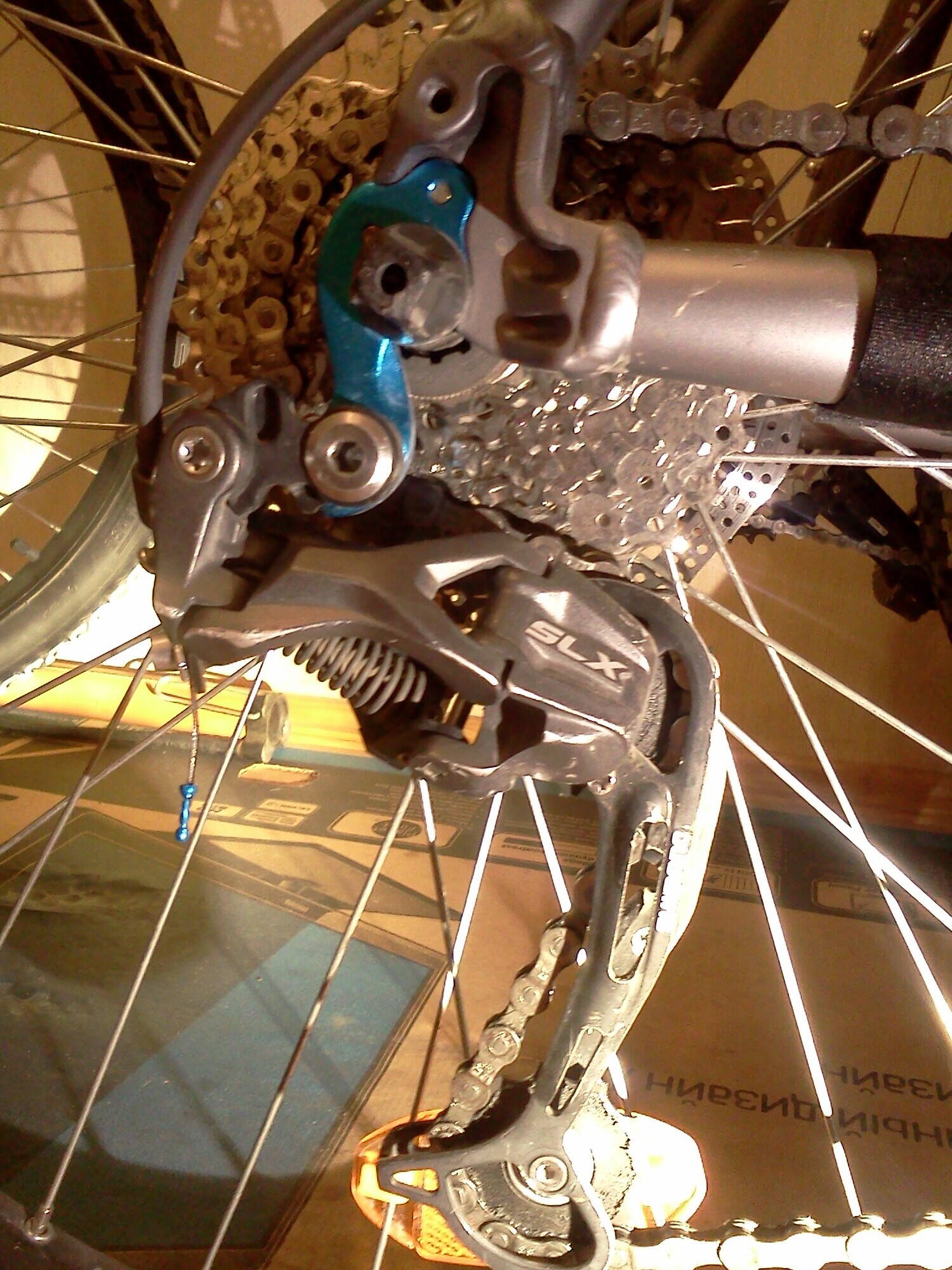

Sky777333, мої вітання!
Прочитав Вашу тему і в першому ж повідомленні побачив абсолютну аналогію з моєю проблемою.
Точно так само я не можу налаштувати скидування з виликої зірки касети на меншу в тому ж місці.
Якщо ослаблюючи трос вдається добитись скидування, тоді неможливо зробити підйом на більшу зірку без дотяжки на манетці.
В одному сервісі порадили збільшити довжину останнього куска сорочки тросика на 1-2 см, частково проблему вирішило, але все одно не вдається нормально без дотяжки піднімати ланцюг на верхню зірку.
Перекидка задня 9 шв. 662 SGS, не нова, присутні люфти. Манетки SLX 660 на 9 шв. також. Ланцюг Срем 970, касета Шіма HG50 нові, тросики нові. Рама Cube LTD Pro 2012, все навісне самозбор, в базі на цю раму вішається 10шв. трансмісія з заднім переклюком ХТ з технологією шедоу, тобто під шедоу вона ніби заточена.
Як бачите на фото при повністю викрученому гвинті регулятора натягу верхній ролик 662 досить далеко від касети, ніяких 5 мм тут і не пахне.
Підпил півня на пару градусів ( як на малюнку ) допоміг в Вашому випадку?
Не хочеться пиляти півня в якості експерименту, потім прийдеться платити за нього півтори сотні.
P.S. Коли ролик знаходиться під найбільшою зіркою то між ним і зіркою є десь 5-8 мм.
Всё заработало! Пилить не бойтесь, убрать нужно порядка 3мм. Это в любом случае можно компенсировать регулировочным винтом.

Пиляти не прийшлось. Можливо допомогла збільшена довжина останнього сегмента сорочки, але потрохи перемикатись стало більш чітко і зараз можна вважати що ввійшло в норму.
