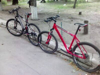

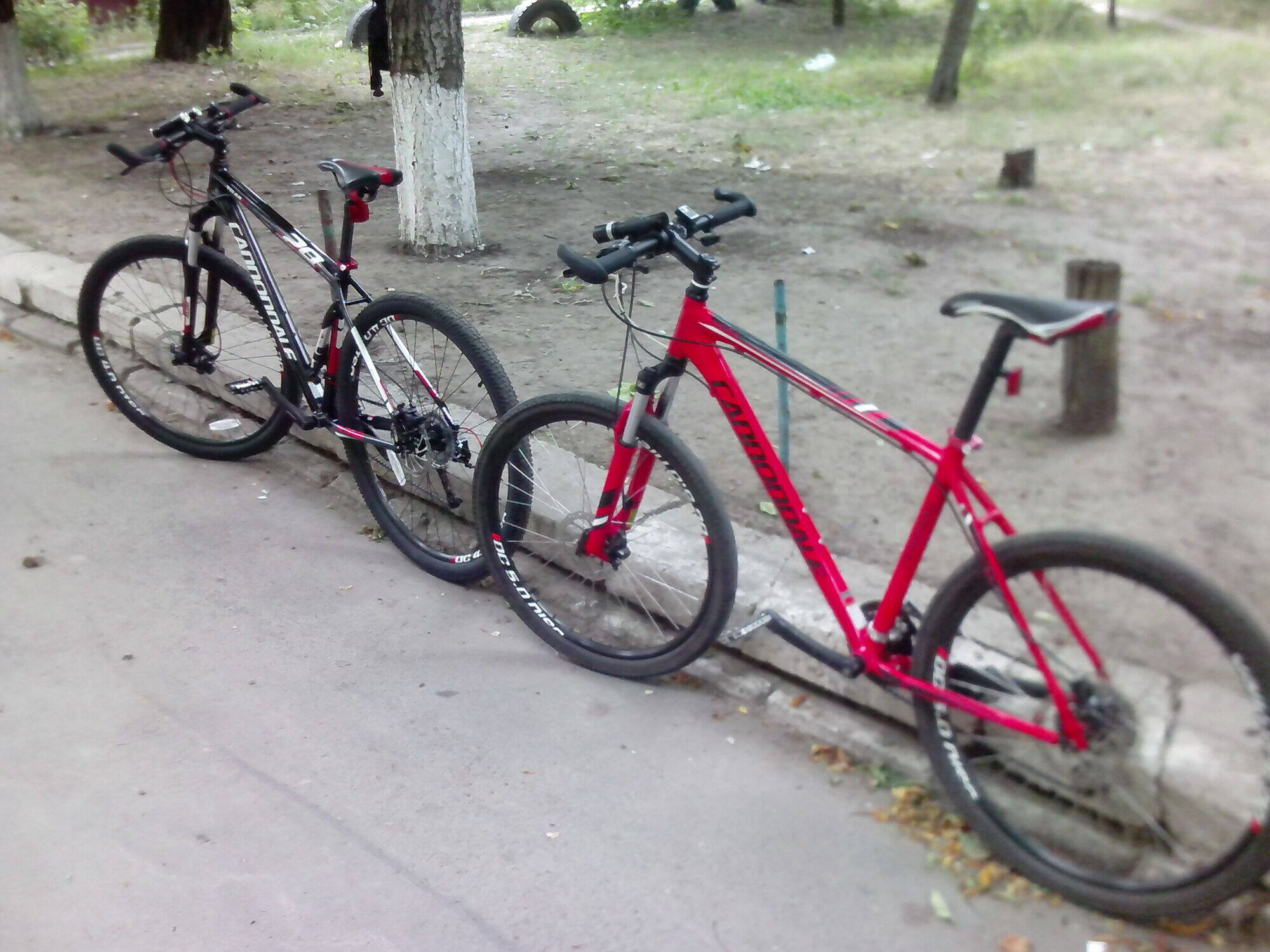

Приветствую! 7 000 км. откатал на кадейлах в ростовке L, привлекает их длинна(ETT), рост 1.82. Руль на найнере выше 26го, это норма, т/к расстояние от земли до кареточного узла и подседельного хомута в одной ростовке одинакова, а колесо и, соответственно, высота рулевого стакана больше. Судя по фото, с ростовкой все норм., уделите больше внимания удобству посадки, играясь проставочными кольцами рулевой, положениями выноса и седла, а не тем как выглядит руль относительно седла! Уже много сказанно про установку седла(повторяться не буду), но в вашем случае, при такой установке руля через 20-30км. могут неметь кисти, вернув руль в исходное положение снизится на них нагрузка. Пробуйте и будет вам счастье!
Вот мои:
Вот мои:
Теперь успокоился, спасибо за советы. Всем добра и удачи в новом сезоне!!)
