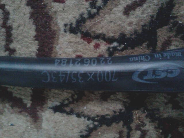

всем здрасть. замучался латать камеру- за 2 недели 3 раза. вот такое " мэйд ин чайна" стояло в заднем колесе на новом веле. на камере маркировка 700x35/43C, на покрышке 700x38C , 3,5min-5,1max. мой вес примерно 80, качал по минимуму 3атмосферы, два раза камера лопалась по швам. последний раз качнул 2,2 для эксперимента. день откатал без проблем, а вечером смотрю- уже почти пустая, причину буду днем выяснять. кстати, на камере идет 6 продольных швов, и что-то мне подсказывает, что это не есть хорошо. у меня собственно вопрос: это такая дерьмовая камера, или может она не подходит под эту покрышку? что означает 43С на камере и 38C на покрышке? не знаю какая камера в переднем стоит, но там было 3 накачано и хоть бы что. сейчас до2 спустил от греха подальше. и еще вопрос: какое колесо больше чувствительно к проколам острым камушком, стеклом- сильно или слабо накачанное? заранее спасибо.

balamut85 писал(а):
на покрышке 700x38C , 3,5min-5,1max. ... качал по минимуму 3атмосферы, два раза камера лопалась по швам...
А не "змеиные укусы"?

balamut85 писал(а):
CST
Обычные тяжёлые бюджетные камеры, никаких претензий к качеству. Одну тоже по молодости потерял разрывом по шву, когда перекачал.
повреждения мелкие, пару мм, но их несколько вряд вдоль по шву.
на чуть подкачанной камере они выглядят как трассирующий след, развернуты в стороны(типа прописанной ножом вареной сосиски), причем не насквозь, а на половину толщины камеры. первыя мысль была, что камера расчитана на низкое давление, и 3атм это много для нее, вот и начала трещать по швам. укусов не чувствовал, да и маловероятны они на 3атм, всю жизнь на 2 проездил на старых велосипедах и ничего.

При 80 кг. на 38 резине и давлении 3 атмосферы-явно змеиные укусы-проверено на себе,поэтому меньше 5 не качаю.

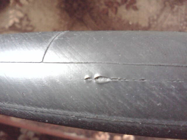

vsf70, возможно и ваша правда. вот так выглядит последнее повреждение после экспериментальных 2,2атм. в этот раз не пошву, как прошлые два раза- было строго по шву, что и сбило с толку. проездил всего день. на 3атм хоть неделю катал. буду пробовать 4-5качать, правда, не знаю, выдержат ли его латаные места, сегодня уже 4я латка появится на камере, месяца не прошло, ужас. спасибо за помощь. пошел клеить)

Ничего клееным местам не будет - латка зажимается между камерой и покрышкой давлением в камере, у нее физически нет возможности отклеиться.
У вас мусор в покрышке. Идентичные порезы оставляет, например, не до конца сорванная плёночка с латки.

aidaho, перед сборкой все протираю, продуваю. в покрышке заводские резиновые заусеницы позачищал. грешу теперь на качество дорог, хотя и езжу аккуратно, в ямы не вскакивал, тем более чтоб стукнуло, что аж до обода продавить. каждый день раза по 2 проезжаю участок дороги метров 60 с насыпанной щебенкой. еду затаив дыхание, думаю, буду теперь в руках переводить.

проехал вечерком 30км на 4ке, вроде все гуд, немного жестковато, но это не проблема. 4атм для меня хватит с головой , а если повторится история с камерой, пойду покупать новую, качественную и новый насос, старый советский больше 4 не качает. еще раз всем спасибо за советы.
