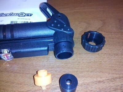

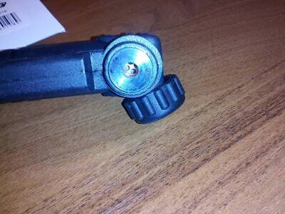

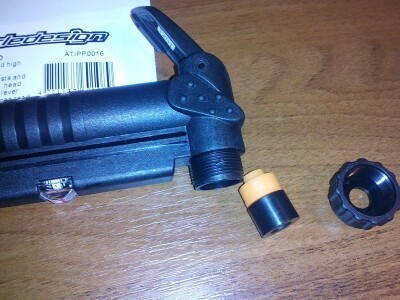

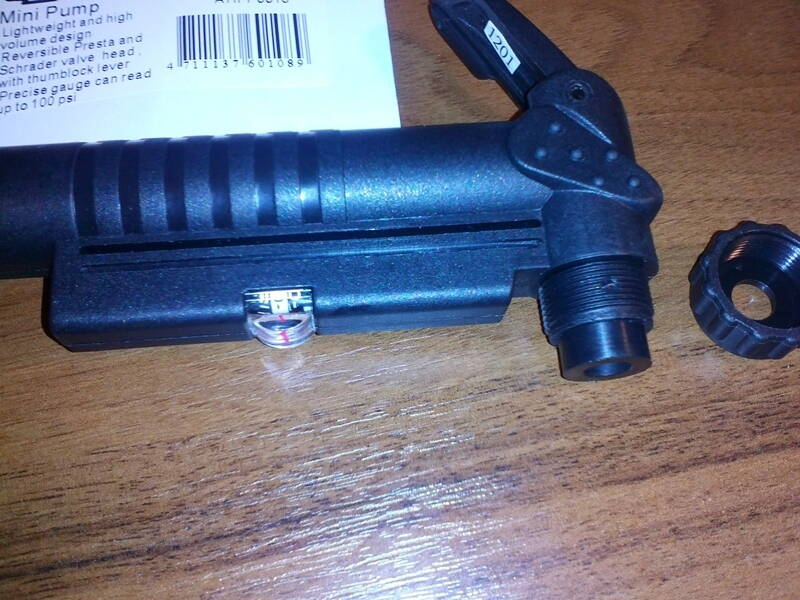

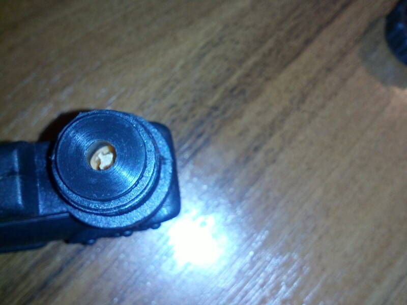

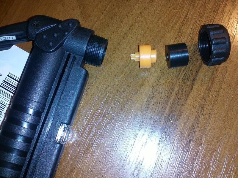

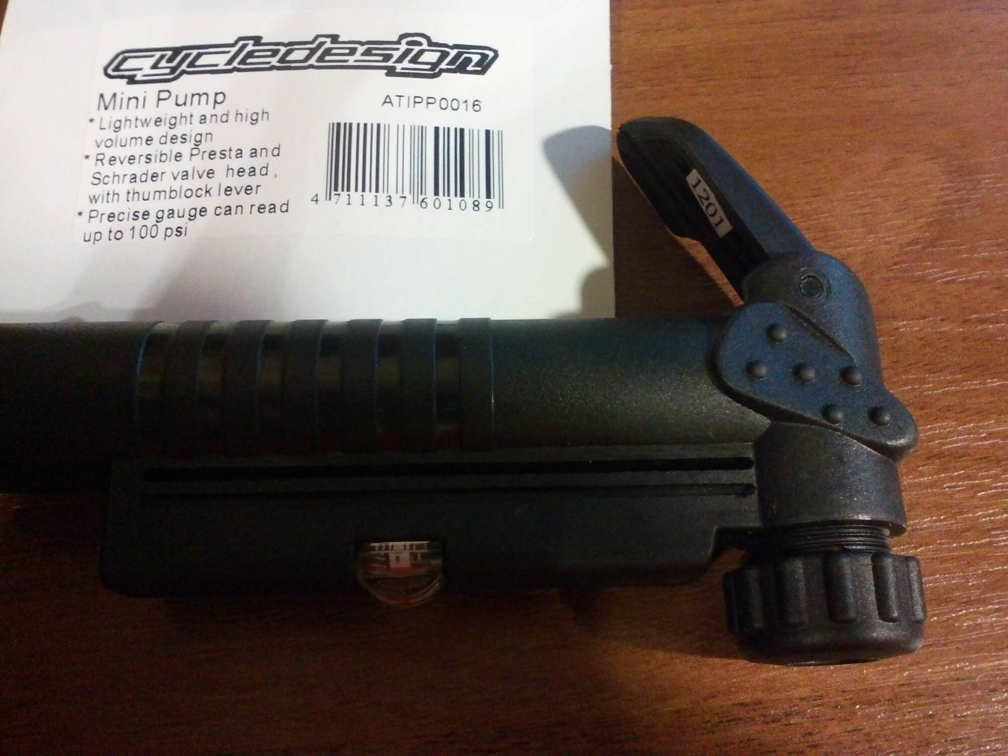

Доброго времени суток.
Купил насос CYCLEDESIGN ATIPP0016, мучился с камерой где стоит Presta Valve. Думал насос не подходит но потом разобрался. см фото....
Комментарий к файлу: CYCLEDESIGN ATIPP0016

если будешь качать таким насосом то велик шанс оторвать сосок, у меня так и получилось, стояла камера конти суперсоник в ободе под шредер. я думаю что переходник все-же нужная вещь.

В основном все насосы, которые по задумке возятся всегда с собой, идут без шланга.

я даже и не додумался что у меня насос так трансформируется :facepalm: спасибо за подсказку :roll:
