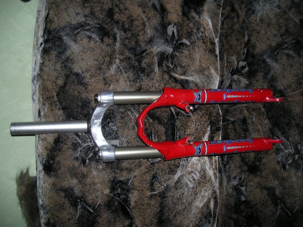

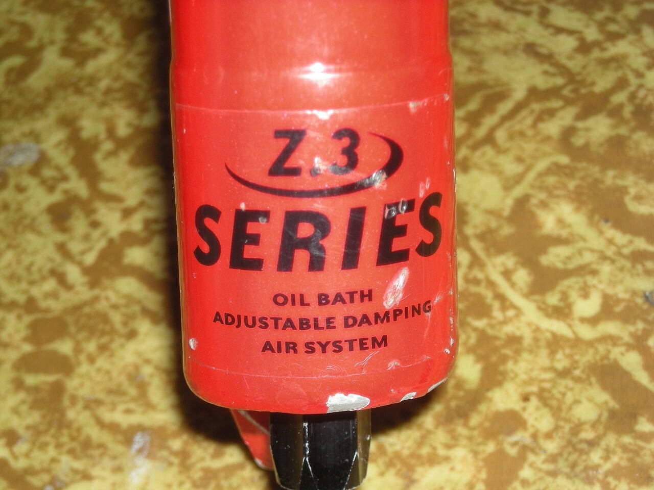

Sergey Reshetnyak писал(а):
PS Марзочи З3 вроде не была воздушкой в прямом смысле. А пружинной с добавкой воздухом низкого давления.
Было две версии зет3. Одна- пружинная с воздушным прелоадом(на нижней части правой штанины написано "Coil system". Вторая- чисто воздух, там же написано "Air system"
И да, небольшой непоняточек- про поршенек, в котрый пружина упирается я писал про ныне свой дроп- офф. Вот так выглядела моя зетка. И вот надпись на штанине.
DSCN4672.jpg [ 511.9 КБ | Просмотров: 1271 ]
DSCN4680.jpg [ 336.05 КБ | Просмотров: 1271 ]
