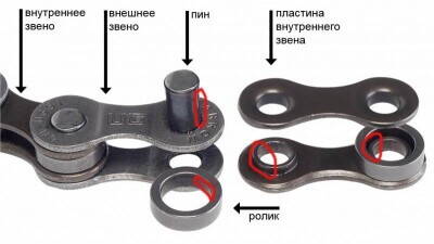

Как это не имеют? Я считаю что как раз в растяжении цепи участвует износ ролика+щечки внутренней пластины что под роликом, и пин.

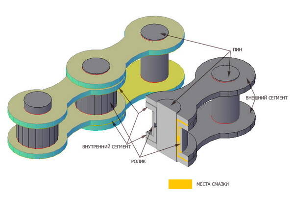

Красным обвел как я считаю части которые изнашиваются за счет трения и цепь тянется.
800px-Детали_цепи.jpg [ 61.47 КБ | Просмотров: 564 ]
chain.jpg [ 49.73 КБ | Просмотров: 564 ]
По износу всё верно, но износ ролика и контактирующей с ним поверхности внутренних полузвеньев никак не влияет на длину цепи.
Имеет значение только износ пинов и внутренних полузвеньев в месте их контакта.
