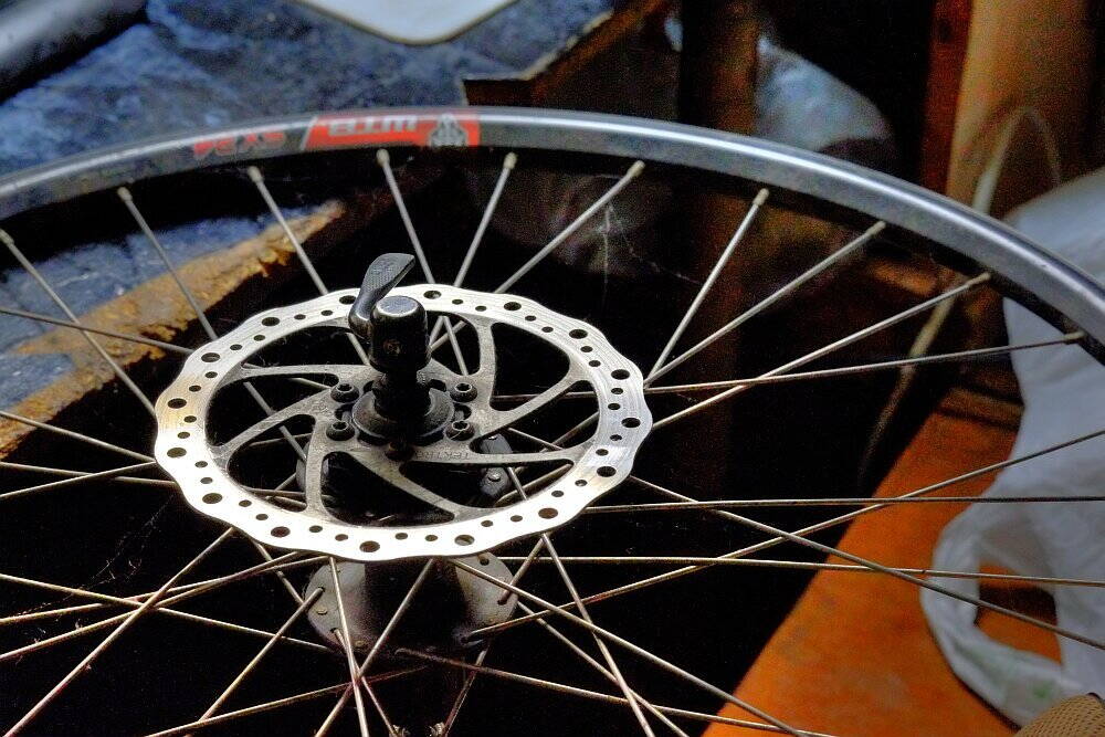

уго, жесть) Сколько комплектов колодок сменили? Ротора еще родные?
Колодок - пять комплектов на переднем. Сзади - четыре.
Родной передний ротор после 18 тысяч с копейками выглядит примерно вот так:
DSCF1540_1_2_s.jpg [ 154.69 КБ | Просмотров: 974 ]
Износ - 0,3 миллиметра (насколько его можно измерить штангелем; 1,8 мм на изношенной части, 2,1 - там, где колодки не доставали).

Моим роторам 180 мм тогда жить и жить) У меня такие ротора (для своего класса и цены очень легкие):
А вообще статистика убивания роторов интересна)
И еще, какие колодки использовали? Органику?
