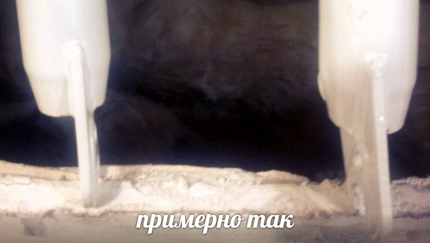

мой коллега ездит на этом говне,после бокового удара штаны провернулись вокруг внутренней пружины тот люфт :facepalm: который наблюдается у "вилки" проехавшей 1т км-говорит о том что лучше на ней не ездить :sad:
Смыслов
к слову про дурацкий отскок :D а вы хотя бы Tora-302 по пробуйте.
вам возможно будет понятно что такое отскок !
лок нужен,но гидравлический ,с монеткой на руль :smile:
12GquiV6h_c (1).jpg [ 136.74 КБ | Просмотров: 77904 ]
