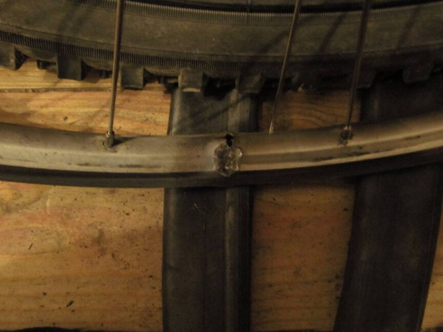

А вот и "результат" аргонной сварки.Сварщий обозвал материал,из которого изготовлен обод-силумином
IMG_0475.JPG [ 172.64 КБ | Просмотров: 2459 ]
С уважением,Олег
 Заголовок сообщения: Re: лопнул обод возле спицы
СообщениеДобавлено: 29.01.2015 20:08
Сообщения: 6025
Зарегистрирован:23.05.2013
olegb63
Вот и проблема сразу решилась.
Спасибо, очень ПОУЧИТЕЛЬНО...
СИЛУМИН (Si + Al) действительно не варится, но что "алю"-обода на самом деле - СИЛУМИНОВЫЕ... :cry: :cry: :cry:
Кто бы мог подумать...
"Век живи... Все равно ДУРАКОМ помрешь!" (с) :cool:
СообщениеДобавлено: 29.01.2015 21:04
Сообщения: 478
Город: Мариуполь
Зарегистрирован:26.11.2014
Силумин действительно поддается только пайке припоями ПОС, и то не всех марок. Но из опыта-слишком хрупкий для обода!

Саша Kherson писал(а):
сварщик-ашан.
Не-не... "Не виноватая я..." (с)
Тут хоть Господу Богу одень маску и дай горелку... :kozak: :kozak: :kozak: Чуда - НЕ произойдет...
А теперь зачистите кусок этого обода до блестящего металла и дайте сварить другому сварщику. ;-)
Если вело деталь из алюминия выглядит как алюминий, она в любом случае с покрытием. )))
Обода нельзя варить заспицованными, расплавленый алюминий не держит нагрузку (а заспицованый обод находится под нагрузкой) и как говорят аргонщики "его просто складывает)))

MEHANIK писал(а):
Тут не в заспицованности дело-сварка не "липла" к ободу.Варил профессиональный аргонщик-многим знакомым алюминий сваривал.То что повело обод-да,из-за спиц,но сам материал не поддавался вообще сварке
Он зачищал околошовную зону перед сваркой? На фото не видать зачистки.
PS На многих ободах с завода стык заварен ;)

MEHANIK писал(а):
Да,при мне зачищал

Добрый вечер, прочитал тему и решил вставить свои 5 копеек...
Когдато столкнулся с похожей проблемой на мавиковских колесах, при падении был точечный удар погнул обод и он потрескался , была отчетливо видна "паутинка" трещин расходившаяся от места удара, тоже думал заварить, но мавики изготовлены из фирменного сплава "макстал"для придания жесткости колесам но метал становится более хрупким, состава я не знаю, но знаю что он не варится, просто начинает пузырится. Думаю тут тотже сплав.
