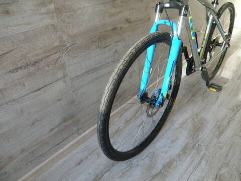

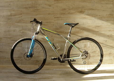

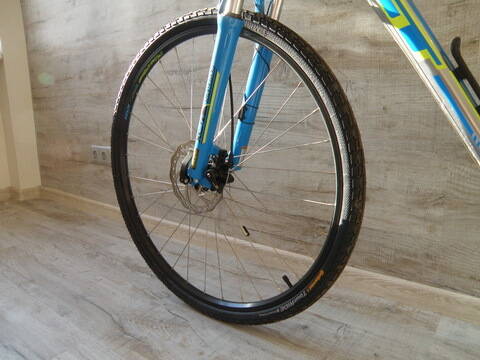

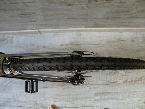

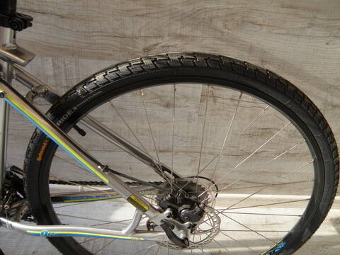

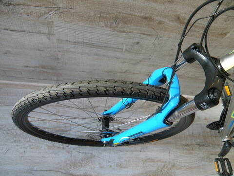

Наконец-то руки дошли показать как стали полуслики на мой найнер:
My GT Timberline 1.0_новый размер.JPG [ 89.04 КБ | Просмотров: 2980 ]
P1013047_новый размер.JPG [ 84.68 КБ | Просмотров: 2980 ]
P1013048_новый размер.JPG [ 92.19 КБ | Просмотров: 2980 ]
P1013049_новый размер.JPG [ 87.12 КБ | Просмотров: 2980 ]
P1013050_новый размер.JPG [ 73.56 КБ | Просмотров: 2980 ]
P1013051_новый размер.JPG [ 87.42 КБ | Просмотров: 2980 ]
