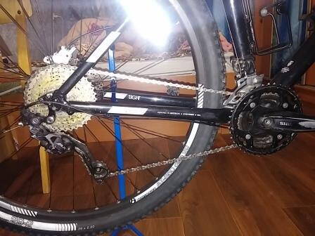

Согласен. Я просто бу брал, там стояла 10. Может когда убью кассету ,сделаю дайнгрейд, но это и цепь, и кассета , и манетки... Пока хотя бы эту короткую удлиннить до рабочего состояния

вы можете измерять длинну цепи линейкой 20 звеньев 254мм на новой цепи. или дюймовой линейкой удобнее

Цепи не хватает когда она наброшена и спереди и сзади на самые большие? Или ее не хватает когда спереди на самой маленькой а сзади на самой большой? В первом случае можно спокойно ездить просто не пользуясь этой передачей, во втором цепь надо удлинять.
Да. Ездить то можно, но натяжение переключателя большое, думаю пружина может растянутся.

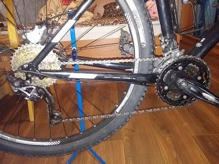

"Для кого и кобыла невеста ". Мы тут не знаем , что ты называешь большим натяжением .Если хочешь услышать адекватный ответ , сделай одну фотки общего вида цепи на обеих малых звёздах , и в случае "большого натяжения ".

Есть такие - там цепь на большой звезде кассеты и малой системы, и наоборот. Когда цепь на большой звезде системы, то на кассете нельзя переключиться на 1,2 и 3 передачу.

Работать будет , но лучше так не изголяться , пиши объявление на 2-3 звена и 1-2 ремонтный пин (должен быть в комплекте с новой цепью) .

Там не 3, а звеньев 10 надо

Фотографию надо было делать на малых звёздах . А так приходится гадать .

Если работают комбинации звезд 42-11 и 28(или 22)-20, то можно не париться. Я на своем веле никогда ниже 24-18 никогда не опускаюсь. Ниже уже крутизна склона такая, что колеса пробуксовывают

могу отдать кусок новой цепи 10 ск от шиманы HG 75, 7 звеньев, если это как то поможет..
А вообще я укорачиваю цепи так, чтобы на самой большой спереди и сзади лапа переклюка смотрела на 16.00

Внимательно приглядевшись к велосипеду который я купил осенью я понял что у меня стоит точно такая же цепь как у автора темы:
Я купил его с рук у моего знакомого, и эта цепь была на велосипеде сразу с завода. Если прикинуть как она была бы натянута если бы звезды были такие же большие как у автора темы то становится ясно что у него точно такая же цепь. Ну, может другой фирмы (даже скорее всего) но количество звеньев в общем то же самое. То есть это вообще стандарт, а вовсе не продавец отрезал десяток звеньев перед продажей.
Ездить в положении когда цепь наброшена и спереди и сзади на большие звезды - категорически не рекомендуется так как при этом она очень сильно перекошена и быстро изнашивается и звезды изнашивает, поэтому на такой случай цепь и не должна быть рассчитана.

Kochegar, в Вашем случае и в случае ТС есть большая разница - у Вас спереди одна звезда и вариантов с длиной цепи просто нет: если удлинить имеющуюся цепь, то на самой маленькой звезде сзади цепь будет провисать. При наличии нескольких звезд спереди длина цепи подбирается с учётом возможных перекосов и рабочего диапазона кассеты для каждой звезды спереди.
