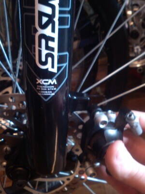

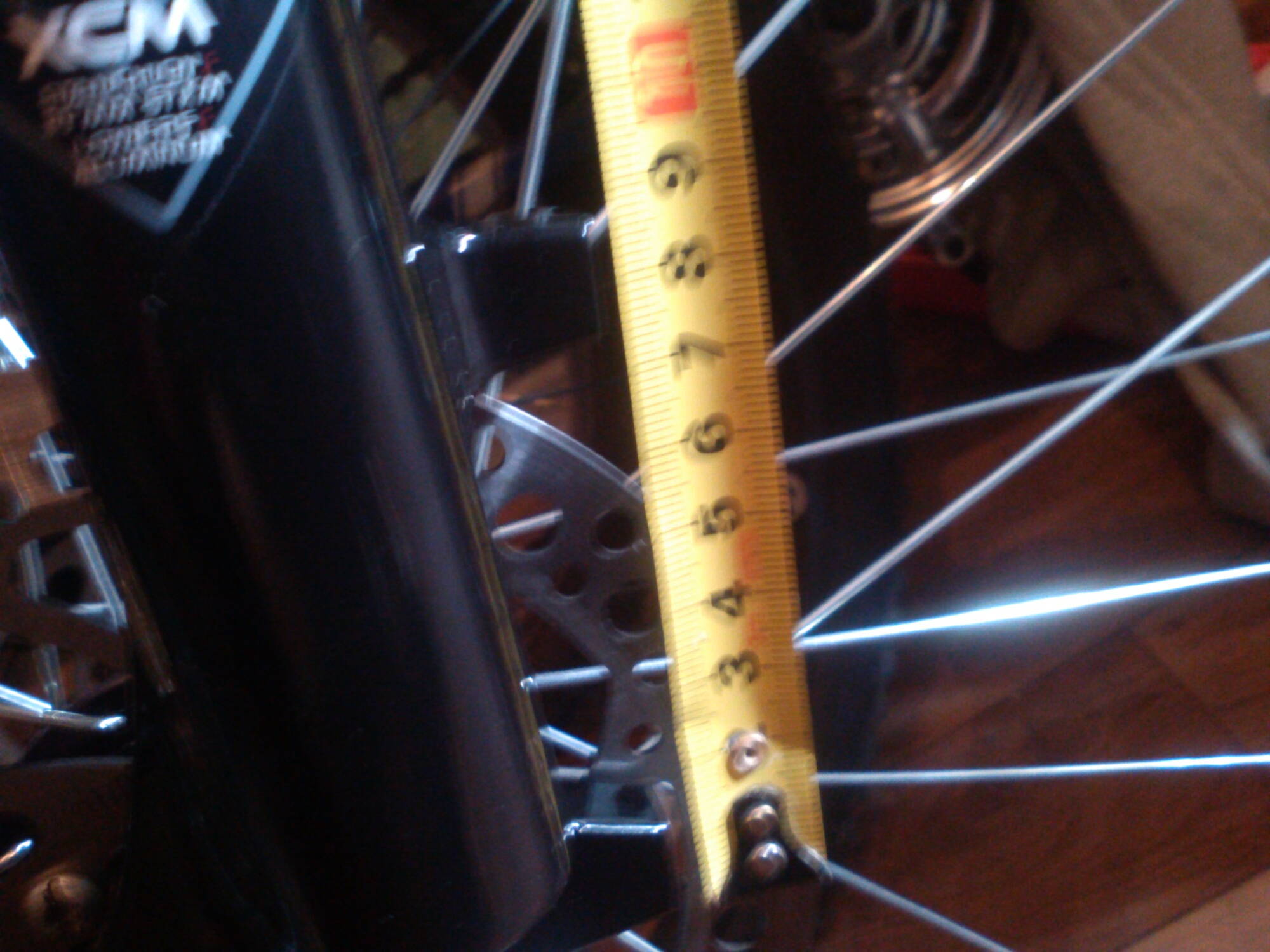

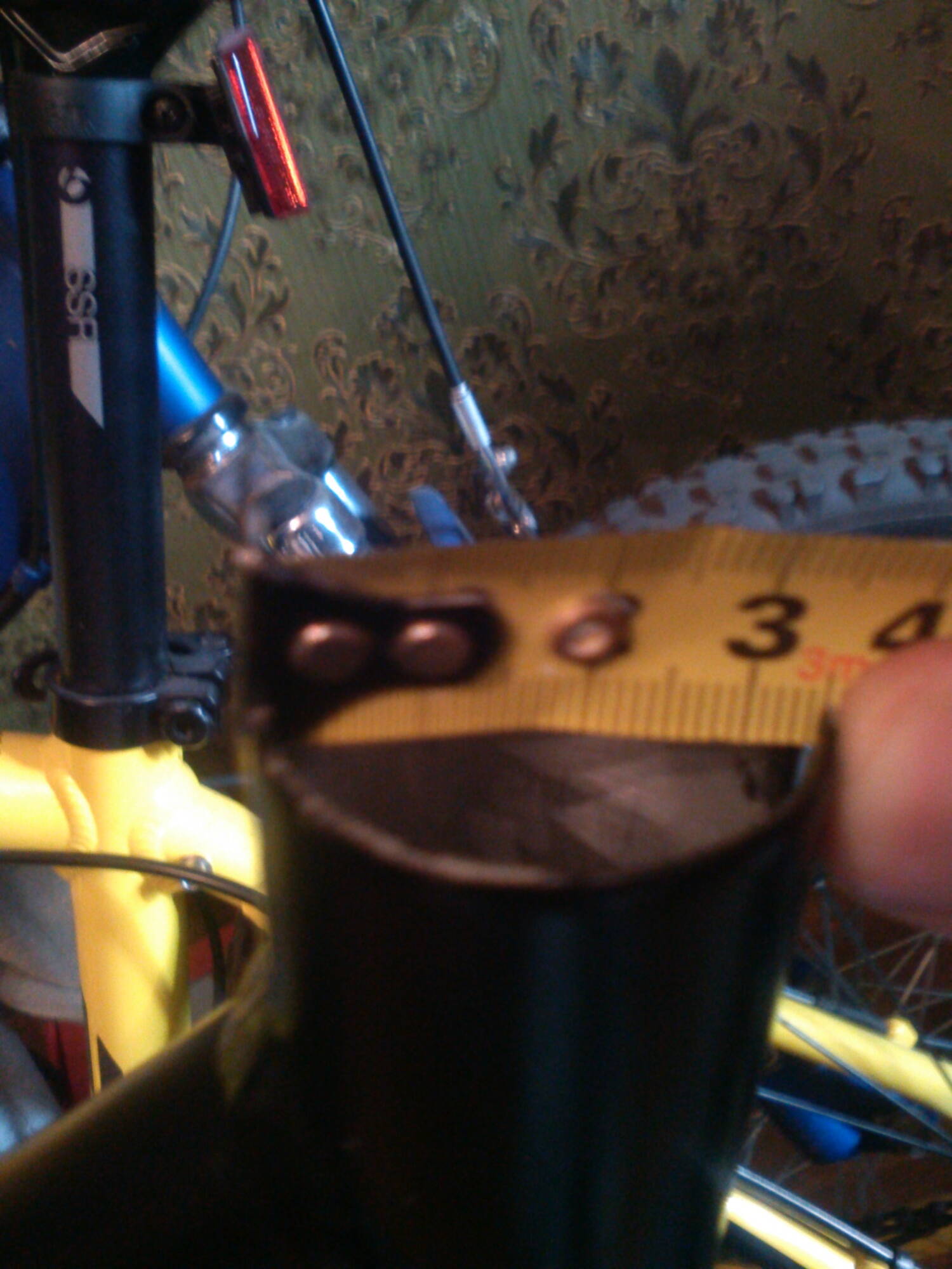

Хелп столкнулся с 2 проблемами ) первая ето ставили дисковые задний подошол как родной а вот с передним загвоздка адаптер не подошёл ни по размеру ни по повороту вот фото подскажите что делать ? где и какой адаптер нужно ? также вот подсидельную трубу не могу подобрать размер 31.6 приблезительно и для чего вот ети прорезы на ней ? фото приложу внизу .
Для встановлення Вашого каліперу Вам пітрібно придбати перехідник PM160 to IS160. Але мабуть дешевше буде придбати інші гальма зі стандортом кріплення PostMount (PM).
Вам потрібний підсидільний штирь діаметром 31,6мм та підсидільний хомут 34,9мм.
Прорізь в рамі для того, щоб хомут міг зажати підсидільний штирь.

Спасибо ))) штырь я заказал )) а вот по поводу переходника можно я с вами проконсультируюсь тот который сейчас стоит Is160 to Is160 маленький по креплениям он не достает может нада 180 на 160 ??? сейчас сфоткаю крепеж

на тех фото что я выкладивал видно что не достает гдето на 1-2 см до крепления на вилке ...
Ні, у Вашому випадку підійде тільки цей перехідник PM160 to IS160, або ж заміна гальм зі стандортом кріплення каліперу PostMount (PM).

Еще раз спасибо ))) только что взял инструкцию к ней там указано 160 ))) Будете в Киеве пишите с меня пиво ))
Будь-ласка. Перехідник сьогодні коштує 610 грн, ось продають каліпер Avid BB7 за 250 грн.
viewtopic.php?f=2667&t=247652 ето он ?
Ні це перехідник IS to PM, а Вам потрібно навпаки PM to IS, такі перехідники дуже велика рідкість.
