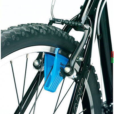

А ще це ппц якийсь з налаштуванням. Точніше з налаштуванням все зрозуміло та ніяких проблем немає, проблема затягнути колодку. Крутить навколо вісі - притримати можна, але в процессі тримання та затягування вона зміщується й все налаштування йде нафіг.
На рідних колодках різьба акуратна, при закручуванні колодку майжу не крутить. А тут капець бовт - дешманський китай якийсь з вигляду.
СообщениеДобавлено: 21.06.2018 21:58
Сообщения: 3824
Город: Cro-Moly
Зарегистрирован:11.11.2008
купи собі таку приспособу:
Tacx_rim_brakes.JPG [ 42.56 КБ | Просмотров: 1802 ]
а які ти собі V-brake поставив?

вона ж напевно баксів 50 коштує + доставка :shock: :eek: :facepalm:
Avid SD SL та ручки FR7.
upd
Всього в два рази що до ціни помилився :D
теж так думаю, а на алі щось подібного не знайшов.
