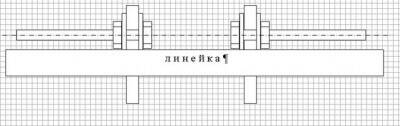

ИМХО - нужно приложить немного школьной геометрии, тема "перпендикулярная плоскости прямая". Надеюсь все жили достаточно близко к школе?
Берём из загашника пару длинных (эдак 150\200мм.) болтов диаметром 10 мм., четыре больших шайбы для 10мм.(позволят убрать возможность неперпендикулярной установки в дропаутах), пару гаек и собираем нашу "прямую, перпендикулярную плоскости". Собираем в дропаутах так, чтобы шляпки болтов "глядели" на место плоскости колеса, а резьбовые части болтов "глядели" в бесконечность. Стараемся не допустить неравномерной посадки болта в дропауте.
Опосля монтажа нашей "прямой, типа, перпендикулярной плоскости колеса" прикладываем параллельно к ней пару раз линейку (мыслится о том, что делать это нужно во взаимно перпендикулярных плоскостях, местом пересечения которых и будет наша "типа прямая", понимают все) и созерцаем уровень прямизны нашей прямой. Результаты фотографируем и выкладываем здесь (понятно, что дальше сам разберёшся, но нам тоже интересно).
ЗЫ. Кто не понял о чем здесь написано, тот ищет знакомого двоечника, не сдавшего в 1987 г. в библиотеку книжку по геометрии за 6-10 класс, и берёт книжку на почитать :).

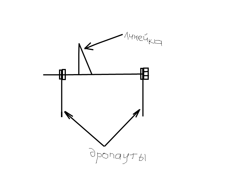

Snick, х-м-м, не совсем понял, но рисунок намалевал ( прошу не ржать, мне самому стыдно за такое творчество). Имеешь ввиду что-то такое?
Безымянный.png [ 10.13 КБ | Просмотров: 2063 ]

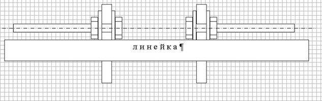

Буль писал(а):
Snick, х-м-м,
не ржу... не ржу... (это так - аутотренинг) :).
ровные дропауты_resize.jpg [ 42.95 КБ | Просмотров: 2059 ]

Snick, вот у меня уже давно крутится вопрос: если колесо не установлено, дропауты между собой должны быть абсолютно параллельны или все-таки допускается небольшое отклонение, которое выбирается при затяжке колеса? В моем слечае эта непараллельность видна даже невооруженным глазом без всяких приспособлений. На некоторых фотках я даже прикладывал линейку к различным точкам дропаутов, так там разница составляет около 5мм на расстоянии где-то 5см и вспоминая тригонометрию, можно представить, какой это угол :eek:

Буль писал(а):
Snick, вот у меня уже давно крутится вопрос: если колесо не установлено, дропауты между собой должны быть абсолютно параллельны или все-таки допускается небольшое отклонение...
В велосипеде неашан класса, дропауты должны быть абсолютно параллельны. Допускается "непопадание" в размер 135 мм. (для МТБ) между дропаутами +\- 1 мм.
И еще немаловажный факт - ось втулки должна ложиться четко перпендикулярно плоскостям дропаутов и плоскости колеса.
Вот почему я и посоветовал потратить время на возню с болтами - эта операция даст представление и о параллельности дропаутов и о "попадании" посадочных мест в дропаутах в ось колеса.
