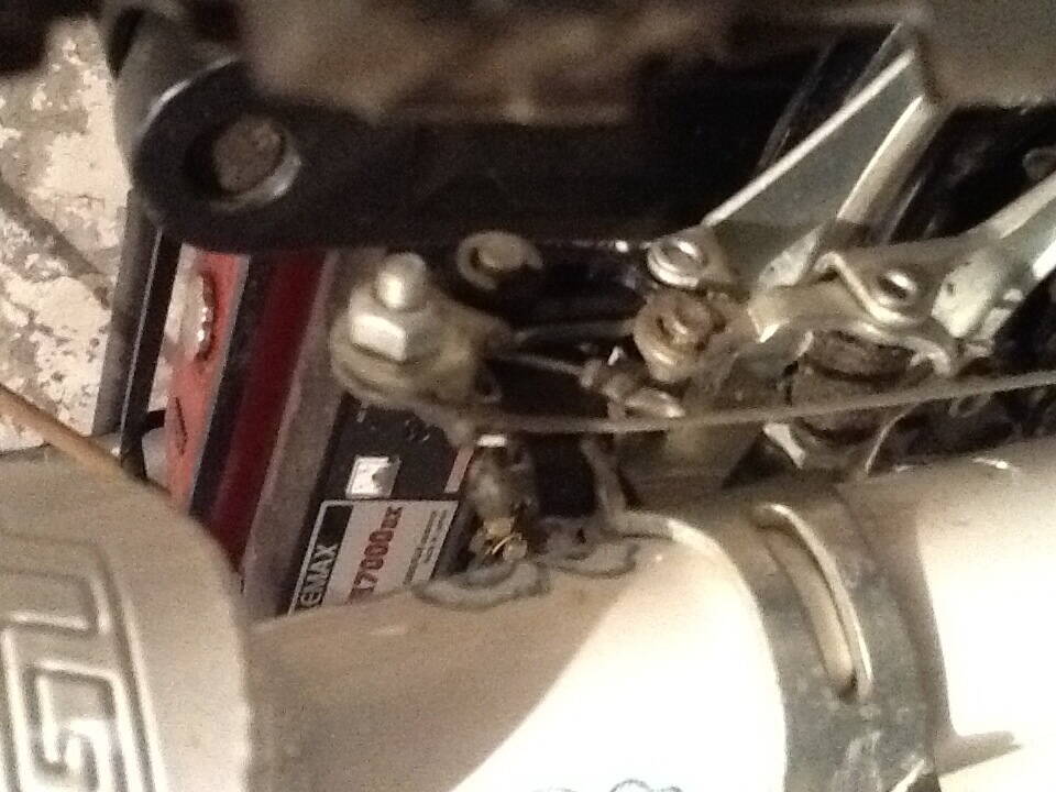

Если я Вас правильно понял - нужно подключить так, что бы тросик фиксировался в нижней точке?
Сейчас подключено так:
но ни чего не поменялось

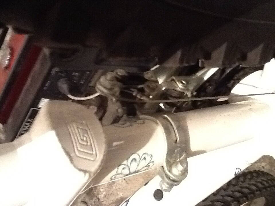

Вот фото сбоку.
На втором фото положение перекидки при максимальном усилии на переключатель (цеп перекинута, но до щелчка додавить невозможно)

внимательно осмотрите, рамка во, что-то упирается. если есть возможность, действуйте методом исключения, снимите защиту с звезд, посмотрите, что и как. если не помогло - попробовать убрать цепь и переключать манеткой во все положения

Сижу в айпеде посмотрите фото по ссылке
https://vk.com/photo163733466_366772347
Или посетите веломагазин и посмотрите
Если внимательно при смотритесь. И найдете отличие .
У вас трос заведен не с той стороны плюс накиньте его на выступ на шайбе и затяните

Ес но , но он же писал что от руки без тросика ходит ( болты открутить)
Этот выступ на шайбе для этого и предназначен . В разных перекидах зажимается по разному
Или проблема заехать в веломагазин и посмотреть
Сравнив два фото можно увидеть что в его случае трос тянуть уже некуда а если его завести с другой стороны и перекинуть через выступ на шайбе получится большое плечо

Перепроверил, рамка точно ни во что не упирается. Скорее всего просто на фото получилась такая видимость, будто упирается в защиту.
Спасибо за фото, я понял что вы имели в виду, перезавел тросик, но все тоже самое(((
По поводу болтов - отрегулирован только тот, что отвечает за нижний предел хода перекидки, чтобы цепь не спадала на каретку, второй рамки не касается.
Либо случай не стандартный, что как мне кажется мало вероятно, либо руки не так растут(
Да где ж Вы перезавели, если трос как подходил НИЖЕ "зуба" шайбы, так и подходит?.. Вы на фото вот в этом сообщении гляньте!
