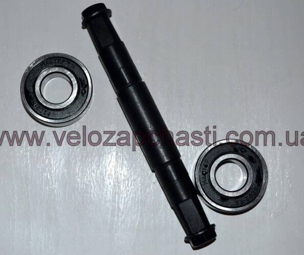

В кого які міркування з приводу установки такої каретки на 203-му в 40мм стакан? Наскільки я розумію норм. експлуатація залежить від тісної посадки зовнішньої обойми в стакан, інакше підшипник почне просто вивалюватись із стакана :unknown: :pardon:

диаметр КС 40,0мм
диаметр 203-х подшей тоже 40,0 мм
поэтому они ставятся по прессовой посадке, т.е. при использовании кувалдометра
всё б ничего
только энтот набор идёт с длиной вала 125 или 127 мм
"проект 38мм" полегче в установке
и вал любой длины (110мм и более)

Maxim_Sed, так у Воданів саме такий довгий вал :yes: Хотілося б збільшити ходовий ресурс каретки бо постійний люфт і швидке зношення деталей каретки дістало.
Що за проект 38мм?

Я ставил такую конструкцию на свой Водан.
Когда выбил родные чашки, и притулил подшипники то оказалось, что стакан у каретки яйцеобразной формы с разностью до 2! мм :evil: в перпендикулярном сечении. Забивал с помощью молотка и матери, и результат не оставил себя долго ждать - треснул стакан :evil: Заварили сваркой. Подшипник зажало так, что туговато крутились педали - думал расходится - неееаа!!! Через две недели поставил новую, родную каретку.
Я свой водан давно забросил, сейчас у меня более менее нормальный вел, так вот:
-менял недавно каретку на своем велосипеде - там оказалась каретка VP c промподшипниками 16/31/10.
У меня предложение: можно купить такую каретку - 209грн (с любой длиной вала) и заказать у любого токаря примитивные стаканчики с наружным диаметром 40мм и внутренним 31 мм(под подшипник) и собрать данную конструкцию и многие тыщи км без люфта в каретке Вам обеспечены. Удачи.

kusmich, пропозиція не нова але не все так просто, всю конструкцію картриджа VP фіксуюють чашки з різьбою а примітивні чашки від токаря як триматимуть механізм?
У мене вже була спроба установки у 2009-му каретки на промах на цьому Водані але в той час кареток з 203-м під квадрат ще не було. Тож я купив блискучі хромовані шатуни на клин а-ля Турист і дорожню каретку, віддав місцевому велоремонтнику бо гаража й потрібних інструментів не було. А він через свою криворукість чи відсутність потрібного інструменту зробив відверту х-ню. Підшипник недопресувався з одного краю і він порадив прихватити сваркою. Далі я точно не пам’ятаю історію бо взяв і вибив усе те залізяччя молотком і поставив нову каретку Томсона квадрат, тобто таку як у базовій комплектації. Минулого року шліфував чашки з конусами та замінив підшипники на просто шарики.

По-хорошему, вал с подшипниками собирается и устанавливается не тупо молотком и сваркой :facepalm: , а пимерно так:
http://tourist.kharkov.ua/phpbb/viewtop ... 5#p1131482
Конечно, стакан должен быть круглым.
А вообще, поинтересуйтесь работами Максима - проект 38 и иже с ними.

Ставил один раз на немца вместо родной раздолбаной вусмерть. Проехала около 50 км, затем выпала. Так-то офигенно, легкий ход, никаких гемороев с конусами, но нужно доп. фиксацию колхозить. Меня захарило, труп лисапеда отдал за печеньки куму, а вообще можно по идее засверлить стакан 3 раза по кругу, наварить гайку или нарезать резьбу прям в стакане М3 или М4 и фиксировать винтами. Если уж совсем "маю час та натхнення", можно сделать в подшипниках конусные наметки и винты с конусом на конце, чтобы еще точнее и прочнее упирались.

Що за проект 38мм?
см. тут viewtopic.php?f=31&t=299587&start=345#p1700414
и далее в теме...
