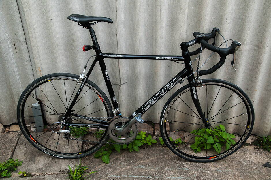

http://www.pedalroom.com/bike/carver-rs-700-18470 — такая же, или даже эта самая рама, с родным обвесом.
Как туда влезла резина 2.0"? Там 32мм скорее всего тереть будет. 2.0" не в каждый гибрид станет.
26x2.0", и вилка от найнера?
carver-rs-700-18470_7.jpg [ 317.32 КБ | Просмотров: 935 ]

На фото рама другая
У меня задние перья шире
Покрышка 28 на 2.0 стоит без проблем
Сейчас не возле вела, в понедельник выложу фото

Kirill Yevtushenko писал(а):
Zhenya Selin писал(а):
и еще такой вопрос, а не сильно ли я раму вилкой задрал ???
Это пиздец какой-то, а не "сильно задрал". Верхняя труба должна быть параллельна горизонтали.
CITYHOPPER 28" x 2.0"
:facepalm:
Тоесть по вашему, все рамы должны быть с ровно горизонтальной верхней трубой ???
До этого вел был с армо. вилкой
Ригидная поставлена по размерам прошлой арм. вилки
И боже, чем вам не угодили покрышки
Для себя не вижу ни какого смисла вываливать за покрышку больше сумму чем эта

И собираю не шоссер, а городской велосипед
И если увидели что-то не так
Не стройте из себя випедрежного гуру вело-строения,
А лучше укажите на ошибки
ИМХО задрано очень сильно. И дело не в горизонтальности верхней трубы а в общей геометрии, в наклоне рулевого стакана, подседельной трубы, в высоте каретки.
В частности при таком малом угле рулевой (считается от горизонтали) явно будет лишняя устойчивость и плохая маневренность вела. Плюс бОльшая вероятность отрыва рулевого стакана.
При сильном наклоне подседела он будет больше расчетного работать на изгиб, что может привести к его поломке (ну и флексовать он тоже будет сильнее).
Повышается общий Ц.Т. велика - снижается устойчивость в поворотах. Ну и т.п.
Короче, для любой рамы есть рекомендованная длина вилки и сильно завышать ее не следует. А тут, на взгляд, вилка сильно длинная
Під таким номером рами гугл видає два варіанта рами , чисто шосе рігіда і з амовилкою , геометрія виглядає одинаковою , різниця тільки в перах . В шосе верхня труба горизонтальна . Думаю , що і в варіанті під дискові гальма має бути так само .
Довжину регіди треба вибирати рівною довжині навантаженої амортвилки (в робочому режимі з робочим навантаженням (вага райдера (десь 80-90 кг) а не холостого (0 кг))) . Тоді і рама буде себе вести , як розробник задумав .
