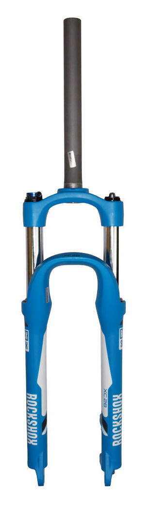

Саша Kherson
Я не спец в вилках, но что можете сказать про rs xc 28 tk макет или всё же стоит внимания? Она у меня уже год стоит, ни разу не перебирал, да и не знаю стоит ли, катаю спокойно. Весит 2400 где то.
Такая только чёрно зелёная.
114719_660679.jpg [ 26.25 КБ | Просмотров: 1369 ]

denon480
секрет любой достойной вилки это ее направляющие. (бушинги мы называем)
у ХС28 они пластиковые как у дешевых сантуров и прочего барахла.
начиная с ХС30 модели они уже полноценные правильные.
ХС28 в любом случае лучше сантуров с неразборным картриджем, но как вилку я бы не рассматривал.

denon480 писал(а):
Саша Kherson
Пластиковые или из вторпласта?
я не помню. ХС28 обслуживал давненько. Но точно помню что обратил внимание на то что они не годятся.
