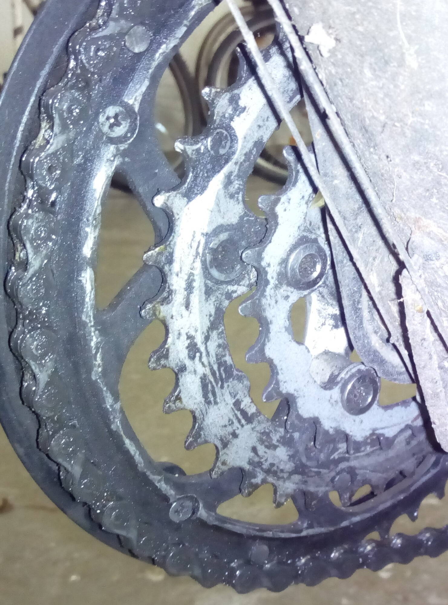

RostiTorth
Спасибо, наглядно. Но по моей фотографии сложно судить.
11.jpg [ 936.98 КБ | Просмотров: 1356 ]
 Заголовок сообщения: Re: Выбор шатунов (системы)
СообщениеДобавлено: 03.12.2016 14:53
Сообщения: 2043
Город: --
Зарегистрирован:20.03.2016
есть у вас пины, возле зубьев такие круглые.
СообщениеДобавлено: 03.12.2016 14:54
Сообщения: 2043
Город: --
А ещё число зубьев узнайте на средней и малой. Кажется у вас 36 - 24.

по фото посчитал 36(точно) и 24(не уверен) , но для меня важна только передача с 48 зубьями.
СообщениеДобавлено: 03.12.2016 15:10
Сообщения: 2043
Город: --
boris-u
значит оно.
