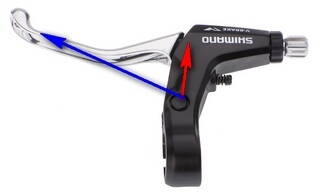

Не сразу понятно, гда собственно в тормозной ручке находятся плечи рычага. Рычага из учебника физики, а не рычага, на который мы пальцами давим. Вот они - плечи виртуальные, они с железными деталями не совпадают.
BLM421L_enl.jpg [ 22.67 КБ | Просмотров: 1675 ]
Ось этого кривого V-образноо рычага - это ось ручки, а плечи - это от оси до места нажимания пальцами и от оси до места крепления троса. Их соотношение - это передаточное отношение рычажного механизма. Скорее всего, на картинке ручка под кантилеверы/клещи/барабан. Чтобы приспособить её к дискам/вибрякам, нужно либо увеличить красный рычаг (расстояние до заделки троса), либо уменьшить синий (косвенно - укоротить ручку). В том и в том случае, при одинаковом ходе пальцев (и усилии от них) трос совершит больший ход, развивая меньшее усилие, что и требуется тормозам новых типов.
Ну и наоборот тоже, понятно, справедливо.
Дело не в одном усилии, а еще и в ходе троса. Если при кантилеверной ручке трос совершит больший (чем положено для кантиков) ход - ручка упрется в те пальцы, которые остались лежать на грипсе. Особенно если пальцы упитанные, толщиной с сардельку. Особенно если там перчатка. Особенно если зимняя.
Поэтому ручки под ви все-таки проектируют с большим красным плечом. Как правило.
Конечно, с кантилеверной ручкой можно настроить ви-брейк на очень малый зазор между ободом и колодками. Попадались мне такие импровизации. Тогда ручка выбирает не слишком много троса. Но все же так не вполне удобно. Приходится ровнять малейшие восьмерки - размером в доли миллиметра.

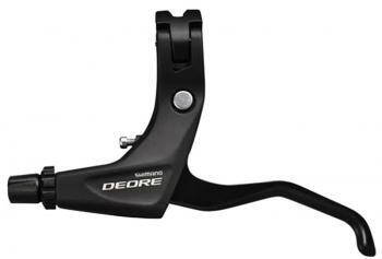

:yes: Мы с Вами говорим одно и то же разными словами. Или, скорее, о разных аспектах одного явления.
DesignerMM
Совершенно в дырочку :yes: Вот и опыт Aleksei Dmytren о том же говорит, и многих других, и к клещам с вибряковыми ручками (распространённая ошибка) это относится.
Главное - соответствие ручки и тормозного механизма - они должны быть созданы друг для друга.
Поразводили мы с вамы теории :D Короче, смотрим на пропорции ручки (пропорции между красным и синим рычагами из поего предыдущего поста). Такие - клещи, кантилевер, барабан:
MwpzxMw_nTo.jpg [ 21.87 КБ | Просмотров: 1620 ]
Такие - ви-брейк и диск:
big-moz-ruchka-shimano-bl-t610-v-brake-2859.c43b465c2f2c6ba8cbd21a3840fc8e8c78.jpg [ 6.58 КБ | Просмотров: 1620 ]
