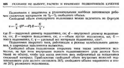

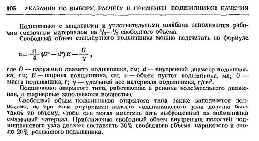

dedibad писал(а):
DesignerMM писал(а):
Это рекомендации для промышленных подшипников качения закрытого типа, к велосипедным подшипникам они не подходят, лично мое мнение.
""велосипедний підшипник"" - термін маркетологівманагерівпродаванів...(можна доповнити) будова конус-чашка vs пром - відрізняються, принцип роботи - ні. підходи до змащування - однакові.
Слушай, клоун, не нервируй меня.
смазка подшипников.jpg [ 132.28 КБ | Просмотров: 2701 ]
Подшипники качения Автор: В.Н. Нарышкин
Надеюсь закрытый подшипник и конусный в велосипеде тебе не надо показывать на фото?
Куда во втулке выбрасывает лишнюю смазку понятно?
Можешь не отвечать, я твоих сообщений больше не вижу. :twisted:

Для подшипника, шариков во втулке велосипеда кол-во и переизбыток смазки столь важен?

Для подшипника важно, чтоб в зазоре между конусом и пыльником присутствовала смазка иначе там будет песок и вода. если вы знаете способ, как этого добиться, не забивая подшипник смазкой подзавязку - дерзайте.

Достаточно смазки с высокой адгезией и грамотного лабиринтного пыльника
