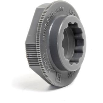

Ключом специальным, (газовым плохо - товарищ сломал пластик, я не стал пробовать). Ключ искал впродаже долго, потом сделали умельцы - фрезеровщики. Хотя сейчас ключики бывают в продаже.

Мое творение на летней базе, я уже на зимней, так что фото моего нет. Прикладываю фото шиманского.
Делал просто - алюминиевая заготовка - сверлил отверстия по кругу так чтобы перемычки между ними образовали будущие шлицы. Сверлим отверстие по середине по диметру ключа - получаем ключ с некрасивыми шлицами - надфиль и вперед наводить красоту. Если будет время попробую нарисовать процесс.
