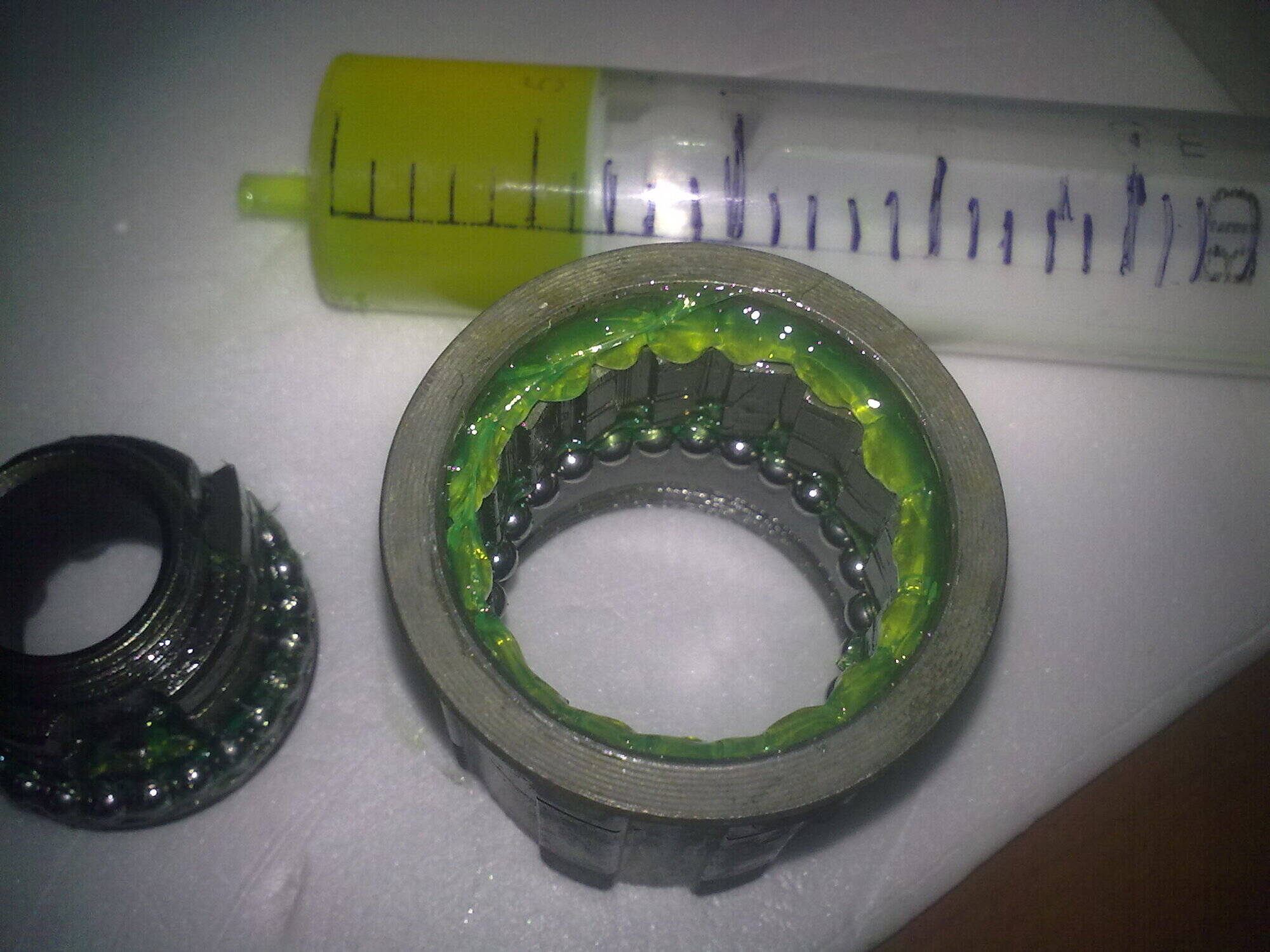

Step_Andr писал(а):
Я после 4к км разобрал трещетку. Смазки на зубчиках не было, точней на площадке по которой собачки бегали. По остальной поверхности были засохшие остатки какой-то смазки, которые ели отмылись калошей.
Та же картина была на собачках и канавке для пружины, которая держит собачки.
Подшипники катались посухому, вокруг дорожек был бортик - черный и твердый остаток смазки.
После отмывки подшипники были смазаны ХАДОвской "VERYLUBE Смазка литиевая густая", собачки и зубчики швейным маслом почучуть.
По ощущениям после всего этого - легче стали вращаться звезды и тише стал звук трещетки.
Ну так - у трещетки ресурс расчетный - одна цепь средней говености. А ты выкатал ресурс ЛИТОЛА, заложенного туда - результат очевиден. Неочевидное - зачем покупать газированный ЛИТОЛ в три дорога? Зы: против ВериЛюба ничего не имею против, отличные спреи производят (кондиционеры, не смазки), просто смысл?!

DesignerMM писал(а):
Откуда там возьмется грязь?
Ну , коли їздити тільки в суху погоду , або по критому треку , то дійсно нема звідки .Коли катати по дощі , по калабаням , то рано чи пізно в підшипник попаде вода .
Я відкатав 12 років на радянських п"ятіріках , і завжди новий перебирав так як я описав . Ні з одним проблем не виникало , а з заводською змазкою - часто . На кульки змазки давалося рівно стільки , щоб вони прилипали до доріжки .
 Заголовок сообщения: Re: Трещётка
СообщениеДобавлено: 12.03.2016 23:25
Сообщения: 2850
Изображения: 39
Город: Черкассы
Зарегистрирован:13.10.2015
Да при чем тут пятирики советские и треки :facepalm: Мажем вот так нормальной смазкой, а не литолом
170220161270.jpg [ 359.01 КБ | Просмотров: 1832 ]
(не важно, что на фото барабан кассетный - трещетка аналогична), после сборки и прокрутки вытираем все, что вылезло и радуемся...
Та при тому , що конструкція ідентична , і цей спосіб провірений мною на протязі більше дванадцяти років . А ваш спосіб тестувався на протязі якого часу ? Я ще не бачив змазки , яка при дії води рано чи пізно не здалася , тоді вміст середини стаю однорідною чорною кашею , і починаються закуси і проскакування .Тиждень назад саме таку кашу вигріб з камповського барабана .
