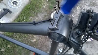

Думаю не прокатит - мало осталось тела стакана, чтобы увеличивать диаметр отверстия дальше
Поэтому я и говорю: увеличивать диаметр не сверлом, а распиливать надфилем во внутреннюю сторону - так чтобы расстояние от края отверстия до края каретки не увеличилось.

Я чего-то не понимаю. Вот есть же приливы на нижней части каретки, в которых вполне можно просверлить два отверстия и нарезать резьбу для болтов. Почему их не использовать? Или это для красоты только :twisted:
каретка.jpg [ 185.63 КБ | Просмотров: 2017 ]

1eonid писал(а):
собрать вот так в одном положении, а цепь натягивать уже за счёт установки натяжителя - благо петух на раме есть.
Плюс один за эту идею. Вставку под каретку закрепить намертво (приварить, вклеить), цепь натягивать сзади.
Болты через алюминиевый стакан скорее всего не будут работать даже если всё сделать идеально на новой раме.
Любое движение, и стальной болт начнёт раздалбывать резьбу в алюминии. А движение там будет.
Если родная вставка сильно люфтит, может даже имеет смысл выточить новую, просто концентрическую, чтобы она туда плотно становилась.
Они раздолбаны со внутренней стороны.
Поэтому резьба должна быть в экцентрике... :facepalm:
download/file.php?id=489701&mode=view/WP_20160419_19_30_50_Pro.jpg
Рассверлить и на эпоксидке вкрутить стальные футорки например мебельного типа:
или специально выточенные.
Там сильно раздолбано) Футорки получатся миллиметров 15 наружного диаметра - не узнаю можно ли вообще найти такие.
Судя по эксцентрику даже была - и всё равно кто-то умудрился скрутить всё к чертовой бабушке...
Думается мне таки проточить стакан, проточить эксцентрик, изготовить проставку и собрать всё на болтах - само собой обеспечив чтобы болты глубоко в тело эксцентрика заходили.
Альтернатива - протачивать стакан и изготавливать полностью новый эксцентрик.

А обязательно надо восстанавливать узел в оригинал? Может проще заказать у токаря обычные круглые проставки с резьбой под картриджную каретку типа BB-UN26 внутри, и внешним диаметром как кареточный стакан +3 сотки натяга, и не морочить голову?
Думал об этом,но вот что смущает - чтобы нарезать резьбу надо проставку фиксировать либо в раме, либо зажимать в каких-то тисках. Если нарезать установив проставку в раме - есть риск провернуть проставку и вернуться к начальному состоянию. Зажимать в тисках - есть риск повредить наружную сторону проставки. Нарезать резьбу в заготовке, а потом отдавать токарю - токарю не за что будет зафиксировать деталь на станке. Или я что-то упускаю либо неправильно понимаю?
