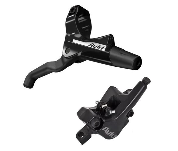

KubikV писал(а):
Если жидкость не подливалась со стёртыми колодками, то ничего сливать не нужно.
Чтоб безопасно раздвинуть поршня, выкинуть колодки, положить монетки, вставить
шестигранник и провернуть
P.S. ручку нужно пожмакивать, чтоб жидкость в расширительный бачок ушла.
Гальма ніяк не обслуговувались з моменту покупки новими)
Підкреслив, те що не зрозумів - куди потрібно вставити шестигранник і монетки вставляти між поршнями супорту?
СообщениеДобавлено: 18.03.2020 22:08
Сообщения: 2607
Изображения: 35
Город: Харьков ХГ
Зарегистрирован:06.05.2012
Cr@zy писал(а):
вместо колодок, шестигранник между ними, он будет работать как эксцентрик.
Я использую старые, отработавшие своё, колодки.
Gary Fisher Custom
СообщениеДобавлено: 20.03.2020 12:06
Сообщения: 10
Зарегистрирован:20.08.2015
А де знаходиться розширювальний бачок?
Поставив назад старі стерті колодки, натиснув на ручку кілька разів - "хапає" відразу, "холостого ходу" ручки немає, відповідно розтиснути поршні не можу, виглядає на те, що справді потрібно щоб рідина в розширювальний бачок повернулась, чи для цього достатньо просто жмакати ручку в момент розведення поршнів?
СообщениеДобавлено: 20.03.2020 12:22
Сообщения: 1047
Возраст: 58
Зарегистрирован:20.10.2012
Я б поексперементував з рідиною - відлив трохи для збільшення холостого ходу ручки. Долити завжди можна. Розширювальний бачок - потовщення на ручці.
СообщениеДобавлено: 20.03.2020 15:02
Сообщения: 2009
Город: Київ
Зарегистрирован:01.10.2012
Cr@zy писал(а):
АПоставив назад старі стерті колодки, натиснув на ручку кілька разів - "хапає" відразу, "холостого ходу" ручки немає, відповідно розтиснути поршні не можу
В гідрі так і має бути незалежно від ступіню зносу колодок. "Автоматичне підведення" поршнів завжди тримає однакову відстань між колодкою та ротором.
