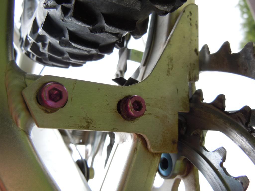

я от этой проблемы спасаюсь так:

RostiTorth
интересно, сами напильником сделали из куска алюминия ?
 Заголовок сообщения: Re: цепь бъется о раму
СообщениеДобавлено: 10.07.2016 19:07
Сообщения: 2043
Город: --
Зарегистрирован:20.03.2016
да, делал сам, но идея не моя, подсмотрел давно в немецком бумажном велокаталоге.
СообщениеДобавлено: 12.07.2016 02:30
Сообщения: 81
Город: DP
Зарегистрирован:28.04.2016
вот фотки, всего цепь слетала туда раза 3 за все время, но вот так не хило сразу подрала краску

irybka писал(а):
Какие только извращения не придут в голову народу, все лишь бы не настраивать передний переклюю
Во-первых приспособа не зря придумана немцами, во-вторых не настройка перекидки виновата в этих закусах. В-третьих: издалека видишь, кто как умеет настраивать?

Правильная настройка переднего переклюка конечно рулит, но иногда невозможно избежать соскока цепи. И тогда цепь, при активном педалировании, попадает между пером рамы и звездой системы. Для предотвращения подобных случаев придумали вот такую приблуду: https://www.bike-components.de/en/Proline/Chain-Guide-Kettenfaenger-p11273/
Заодно и нивелирует умения в настройке переднего переключателя... :smile:

Stiker
ваша показанная приблуда для неспадания цепи, в нашем же случае, цепь закусывает снизу между рамой и системой.
Причина в переключении под нагрузкой, которые могут случаться например в городском трафике.
viewtopic.php?f=25&t=214472
http://velopiter.spb.ru/forum/topic/170 ... %BF%D1%8C/
http://forum.velomania.ru/showthread.ph ... ost3721139

Проверьте длинну цепи, настройте передний переключатель, используйте оптимальные комбинации передач без сильного перекоса цепи.

Скорости переключаю как в паспорте написано, перекоса нету. Переклюк настроенный нормально, сейчас не слетает цепь, а вот раньше слетала (настройка из магазина, а потом я упал и настройки сбились, я перенастроил и теперь все хорошо, но вот приблуду прикуплю, лишней не будет. Представьте себе где-то на активном участке дороге, под горку, случится закусывание цепи, так и упасть можно, создать аварийную ситуацию, в общем если можно закусывания избежать, то почему нет. Никто не застрахован от расстройки переклюка в дороге.

fyodik
У меня цепь не снимается, как проверить можно? Да и не думаю что ей уже хана, всего то чуть больше тысячи проехал.
RostiTorth
да, именно под нагрузкой это и случалось.
имеется ввиду длина по количеству звеньев, у вас с этим в порядке, другое дело, человек покупает новую цепь, и не знает о правиле:
RostiTorth
ну у меня если и случается, то раза четыре в году. Имею дело с б/у Европой, из 10-ти велосипедов - восемь коцанных/царапанных. А сколько с коцанными спицами заднего колеса, потому что народу не нравятся пластиковые защиты за кассетой.

RostiTorth писал(а):
trollfarmer
Подниму, вот нашёл в сети:
