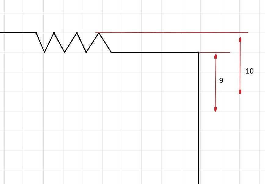

Разве может быть что с резьбой дальше 10мм?
Там не 8 точно, 9 и как то так
jcm.jpg [ 51.67 КБ | Просмотров: 1014 ]
, не совсем так, но ...

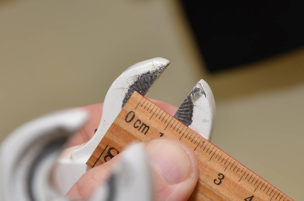

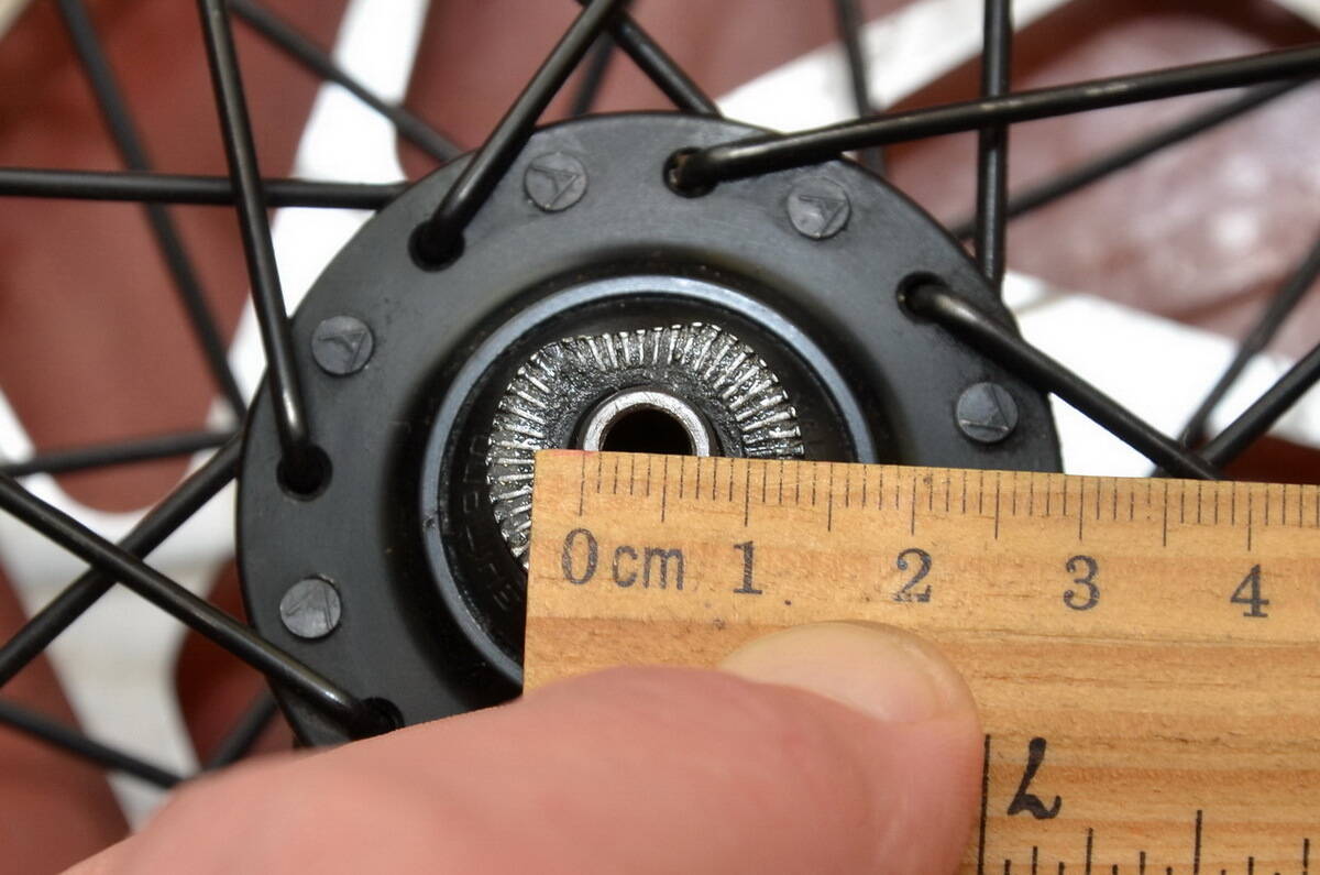

DesignerMM писал(а):
Там не 8 точно, 9 и как то так не совсем так, но ...
вот так замерял
ось.JPG [ 296.48 КБ | Просмотров: 1001 ]
замер.JPG [ 213.31 КБ | Просмотров: 999 ]

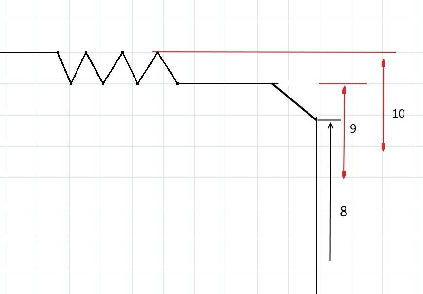

lik33
ты фаски не учитываешь, что-ли :D 9 там :yes:
jcm.jpg [ 54.45 КБ | Просмотров: 994 ]
