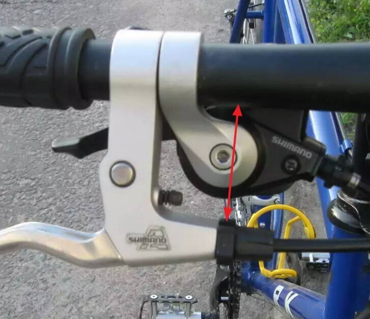

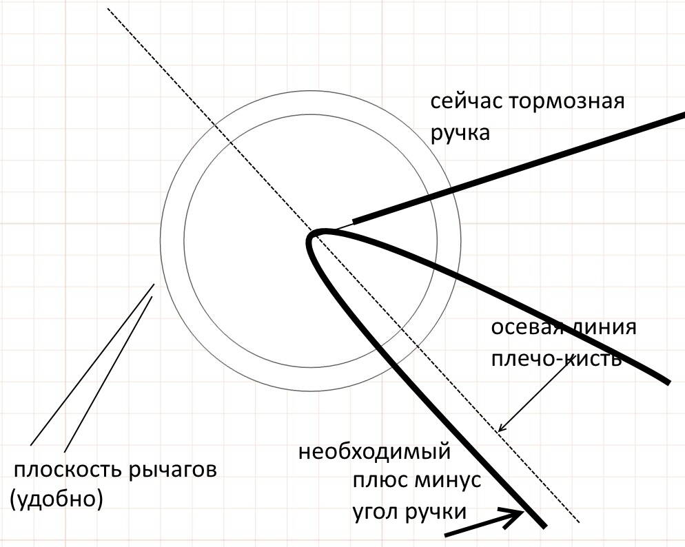

как бы было удобно тормозить и не задирается/цепляется большой палец на переключалках - понятно, что так не будет, надо в одну плоскость свести - уже приемлемо по эргономике, переворачивал ручки и снимал индикатор, что-бы понять, как все таки удобней всего....

DesignerMM
Что за тяга к созиданию?
На том что есть, нифига не получится.
Это например на шимане ХТ, там можно менять
положение манетки и ручки относительно
креплений, т.е. ручку ставить с любой стороны
манетки. Всё что классом ниже деора используется,
как есть, можно только чуть в плоскости развернуть.
Тут 2 варианта, либо покупать выше класс, либо
привыкать к тому, что есть. Я в этом году поставил,
ХТ 10ск. Так эти скоты увеличили размер лапок на
манетке, как с... неудобно, по сравнению со старым
СЛХ. А еще с дуру купил комплект ручки и манетки,
которые вешаются на один хомут, в двойне не удобно,
было первые 100км.

KubikV
Ты то-же хочешь сказать, что ручки все одинаковые? :D
Там 4-5мм не лезет :yes:
Не на том, что есть - ручки другие...
Не найду - нафиг не надо тогда этот MicroShift
есть три вида, первые под вибряк, как твои (два пальца), вторые под кантилевер, и третьи под вибряк с длинной ручкой (4 пальца). Но некоторых есть переключатель V/Cant.
судя по фото, у него действительно рычажки короткие, у шимы подлиннее.

угу. И ход большой при этом.
Кантилеверные ручки еще ниже по крайней мере те что есть у меня.
У сантура правда выход троса "прямее" но с его огромными гайками и вообще габаритами это мало что дает.
Измерить кто может свои ручки от руля до болта регулировки ?
у меня в наличии вот такие только из раздельных:

RostiTorth
благодарю

RostiTorth
так размер будет?
Image 5.jpg [ 93.04 КБ | Просмотров: 1148 ]
интересное покрытие на ручках, жаль, что из этой серии переклюк блестящий...
так размер будет?
39 мм.

Сообщения: 2607
Изображения: 35
Город: Харьков ХГ
Зарегистрирован:06.05.2012
35 мм. Но у меня крепление ручки изогнуто на 10 мм. к манетке
:yes: потому что у меня кантилеверная ручка BL-MC16

RostiTorth
а что, кантилеверная/не кантилеверная как то влияет на "изгибы"? (риторический вопрос) :smile:
их так делали, вибряковые выгнутые в основном.
