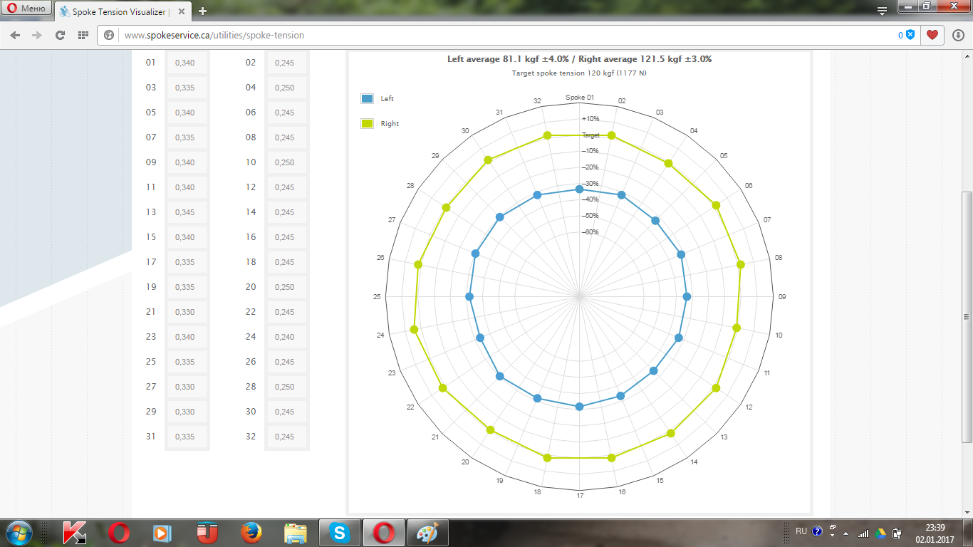

Во-первых, по существу никто ничего толком не ответил, но то такое, я уже взял одну из тех прог,что мне не подошли и переделал её под себя. Вопрос в принципе решен.
Во-вторых, не хочу никого обидеть, но я не спрашивал "Зачем мне нужен мой тензометр" и что мне с ним делать.
Но коль уж так, то я отвечу. У меня такое впечатление, что те кто сетует за бесполезность этого "бесполезного девайса" сами его никогда в руках не держали и понятия не имеют о чем говорят. Потому как все аргументы сводятся к тому, типа " Я двацать лет так делаю и все пучком", " Никогда им не пользовался поэтому он на фиг не нужен".
Никто не привел ни одного весомого аргумента. Никто не написал, дескать я пробовал и так и так, проводил эсперименты, нет. Господа, это даже не спор - это срач! Это равносильно, я, как пешеход, буду всем рассказывать что велосипед - вообще нафиг не нужен, как-то же без него люди обходятся и ничего!

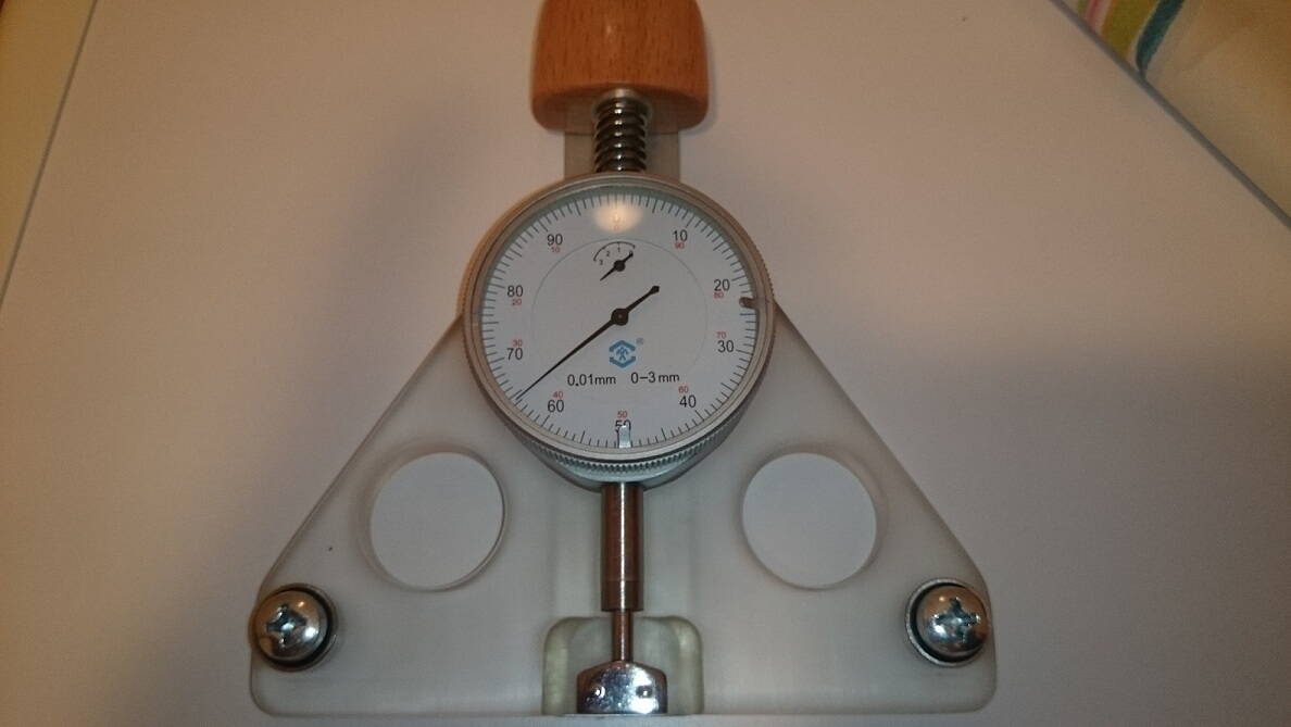

В-третьих, я не гонщик или профи-веломеханик, я любитель и сейчас велосипеды моё хобби. Я сам полтора года назад смастерил станок, зонтомер и собрал для себя пару колес. Не для того чтобы что-то сэкономить, просто мне нравится сам процесс и собираю именно то что я хочу. Потом еще два колеса на второй байк. Затем продал свои первые колеса и собрал еще одни, еще круче. Потом еще и еще. На сегодня я собрал где-то 40-50 колес себе и разным людям, собирал без тензоментра, и как говорится тоже "еще никто не жаловался". Но о тензометре я задумывался давно, и еще тогда я начитался подобных "ёмких" и "полезных" коментариев. И вот появилось свободное время, я сходил в Эпицентр, походил по рынку, в общем я его сделал. На следующий день сделал и рамку для его калибровки под разные спицы. К тому моменту у меня было несколько видов спиц 2.0 мм и баттированных 2.0-1.8-2.0 и 2.0-1.5-2.0 Все они были успешно откалиброваны и занесены в таблицу.
Так вот, что я хочу сказать. В моём понимании, ровное колесо, собранное без тензометра, на спицах DT SWISS Champion имело боковое биение 0.1мм и радиальное (яйцо) 0.15мм. Равномерность натяжения спиц контролировал усилием на ключе и натяжением в месте перекрещивания. И вот наступает момент истины, я иду за тензометром.
1 - Измеряю силу натяжения со стороны барабана +- 120 кг. Первая мысль - тензометр мне не нужен! То есть "на глаз" я собрал четко, ну может так получилось, не важно.
2 - Когда измерил все спицы и нарисовал диаграмму, тогда еще вручную, стало ясно, одна спица с одно стороны и две с другой имели существенную разницу в натяжении. Например три подряд спицы имеют натяжение 100 - 135 - 95 кг. Хотя усилие на ключе на перетянутой спице не выше чем на соседних. Что говорит явно не в пользу этого метода. Дальше отпускаю перетянутую и чуть подтягиваю соседние спицы и вуаля 120-120-120! При это геометрия колеса практически не изменилась. Еще час полтора и колесо было настроено идеально и геометрически и по натяжению. Но когда я взялся настраивать свои колеса (Mavic 717 - Deore XT M-785 - DT SWISS Competition) я возился 14 часов! Дело в баттированных спицах, они как пружины. Бардак (разброс и величина натяжения)был такой, что хотел это колесо поломать и выкинуть и навсегда завязать с этим занятием. Кстати второе колесо у меня вообще на DT Revolution.
Мой вывод! Для сборки недорогих колес с обыными спицами и тяжелыми ободами можно в принципе обойтись.
Но при работе с лайтовыми ободами типа Крестов и т.д. а также баттированными спицами тензометр просто необходим!!

А каким тензом пользовался?
продам станок для сборки и правки колес 26,27.5,28-29" Wheel Truing Stand
СообщениеДобавлено: 07.01.2017 19:26
Сообщения: 185
Зарегистрирован:12.06.2013
тенз на фото, аналог FSA.

Касательно затрат, они небольшие тенз обошелся не более 300 гривен с ИЧ головкой. Единственное пришлось докупить приставку для фрезерования под Dremel за 700 гривен, но она мне и дальше в хозяйстве пригодится.
Рамка для калибровки вместе с кантером до 100 кг - 200 гривен!
Я повторяю, вопрос не в выгоде и целесообразности, я её не считал. Сейчас зима, появилось свободное время, просто задался целью, сделал вот и все.
К тому же считаю 500 гривен так еще и халява.
