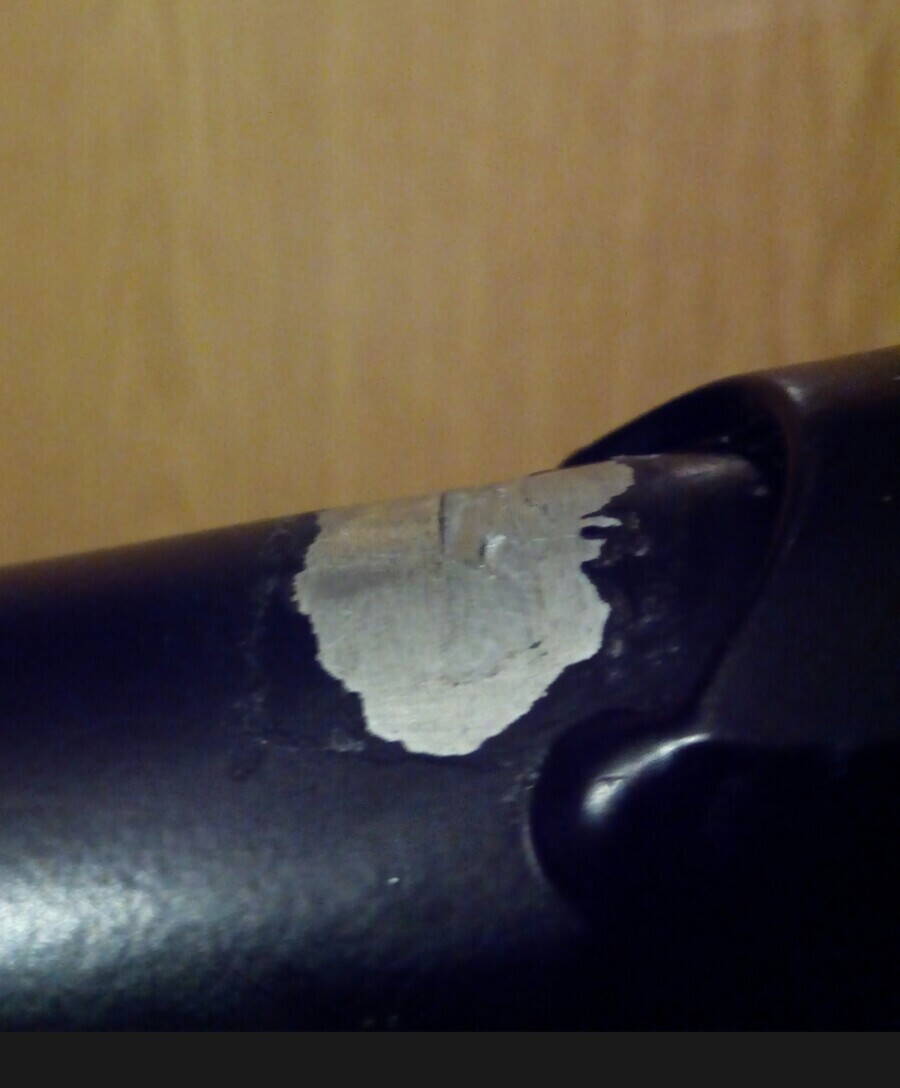

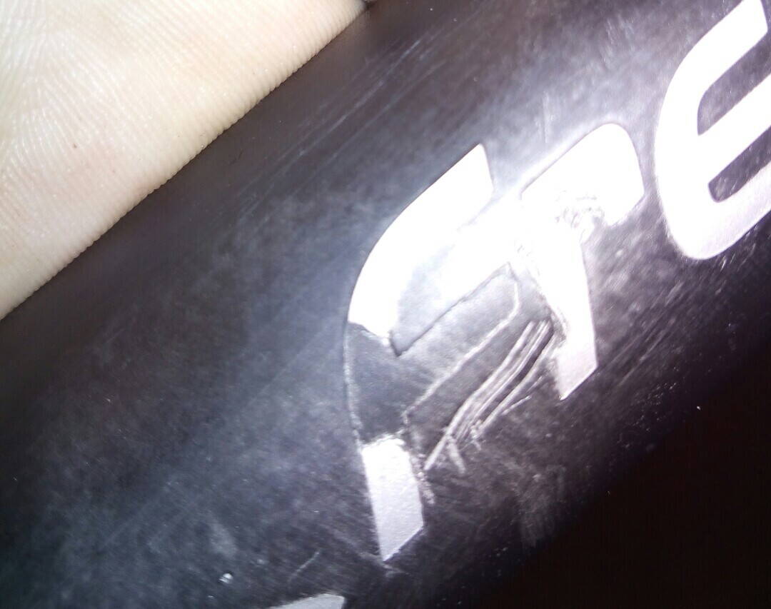

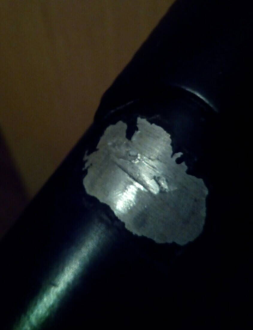

Договорились с LEKSом рамку вылечить можно. У рамы очень толстый слой краски и при помощи жидкости для ее снятия убедился наверняка что трещин нет, более полная картина показала что все не так уж и плохо. И что самое неприятное это пропил
IMG_20170311_193610_286.jpg [ 69.39 КБ | Просмотров: 1869 ]
IMG_20170311_193625_414.jpg [ 96.05 КБ | Просмотров: 1869 ]
IMG_20170311_193649_070.jpg [ 138.97 КБ | Просмотров: 1869 ]

RostiTorth писал(а):
M.I.R.A.G.E писал(а):
Повреждение выглядит как пропил
:yes: как будто на рулевой что-то стояло, и руль провернули на 180°.
да короной вилки продерто, 99,9 из 100

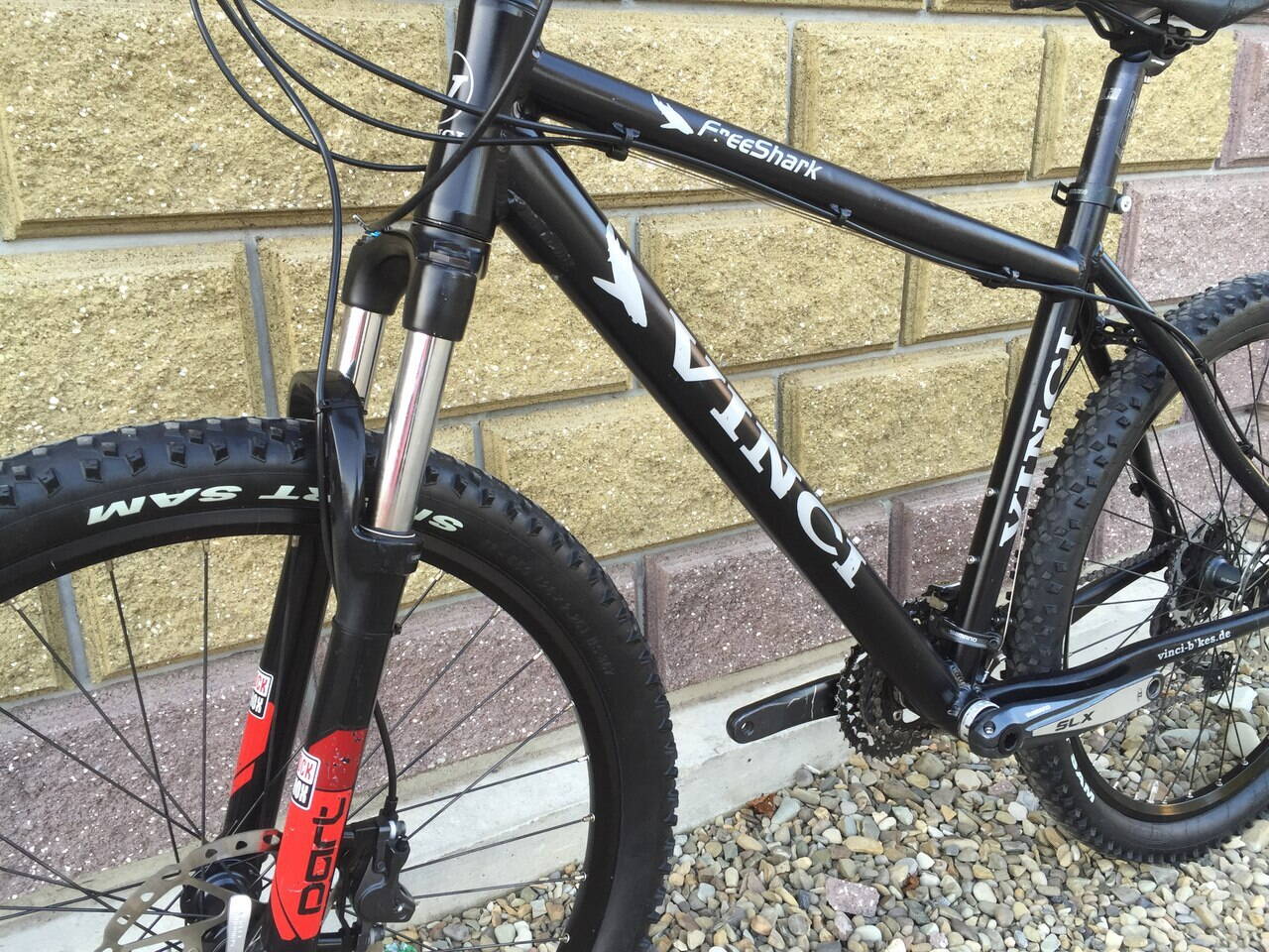

Как dart 3 найду, посмотрю при подвороте топ кэп достаёт ли до того места, но в ряд ли такое будет
T8T3zZT45pc.jpg [ 436.86 КБ | Просмотров: 1851 ]
так то вроде верх
 Заголовок сообщения: Re: Совет с алюминиевой рамой
СообщениеДобавлено: 11.03.2017 21:41
Сообщения: 2850
Изображения: 39
Город: Черкассы
Зарегистрирован:13.10.2015
Я долго не мог понять верх или низ, пока фото цельной рамы не появилось :smile:
накладка снизу :yes:
СообщениеДобавлено: 11.03.2017 21:42
Сообщения: 2043
Город: --
Зарегистрирован:20.03.2016
понял :yes:
