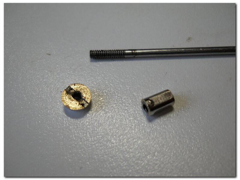

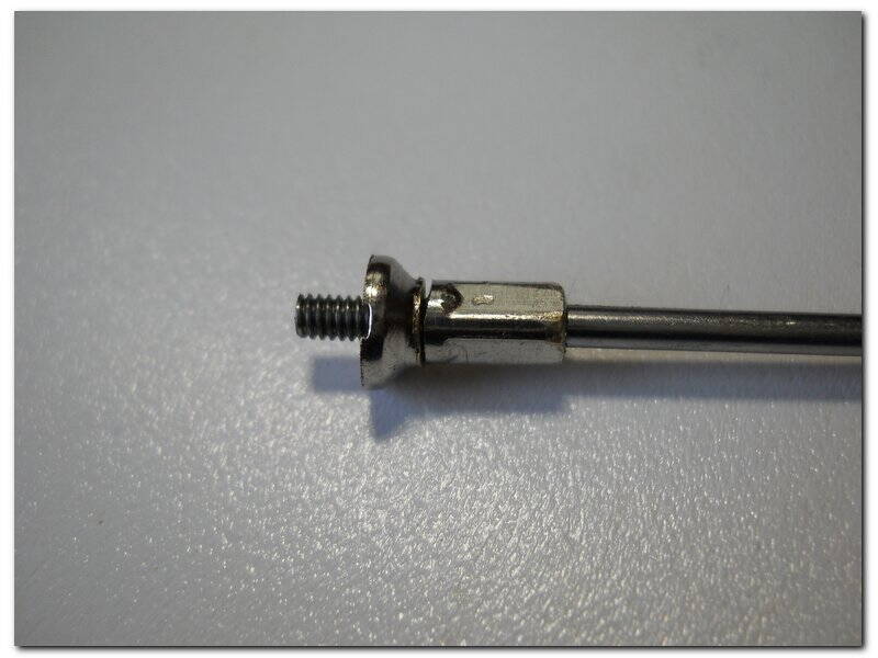

Совет. При использовании электроотвертки изготовьте спецключики из пары старых спиц и двух ниппелей. Один ниппель стачивается так, чтоб из его головки получилась отвертка и осталось немного резьбы. От второго оставляется только кусочек квадрата, используемый как контрагайка. Эта пара накручивается на обрезок спицы, с резьбового конца которого снято примерно пара мм резьбы, так, чтобы торчало пара мм стержня, со сточенной резьбой. Со второго кусок спицы срезаем 2/3 резьбовой части.
При сборке колеса ниппель накручивается на обрезок спицы с укороченной резьбой, зажатый в электроотвертку, и с ее помощью наживляется на пропущенную во все нужные дырки спицу. Таким образом мы достигаем одинакового начального положения каждого ниппеля. Момент отвертки ставим самый малый. В принципе отвертка не очень и нужна, но когда собираешь несколько колес - полезна.
Вторым ходом - дотягиваем каждый ниппель при помощи описанного ключика на одно и то же число оборотов - пальчиками, не дрелью, центральный стержень не даст перекрутить, и считать число оборотов не нужно - упрется - остановится.
Немного убирая вылет стержня проходим второй, третий,,, круги пока спицы не натянутся. Таким образом колесо автоматически собирается без перекрута спиц и деформации обода.
У меня такие ключики сделаны немного иначе, и есть их набор от 3мм вылета стержня до 0,5мм. Я их точу из отслуживших своё вставок отверток на крест, благо их у меня много.

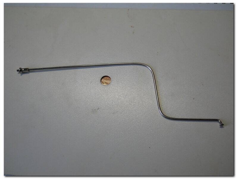

Очень интересная идея. С начальным положением ниппелей понятно, а вот дальше как-то растерялся... Нельзя хотяб эскиз от руки набросать? Визуально, может, понятней будет.
 Заголовок сообщения: Re: Спицовка в четыре креста.
СообщениеДобавлено: 13.10.2011 17:27
Сообщения: 249
Город: Мурманск
Возраст: 56
Зарегистрирован:17.09.2009
Сегодня собирал колесо по описанной технологии. Правда, без электроотвёртки. И приспособа оказалась чуть другой. Всё отлично собирается-чистовая настройка заняла гораздо меньше времени. Спасибо. ( плюсанул бы, но нечем :) )
