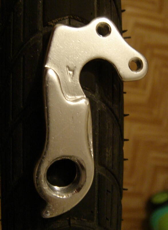

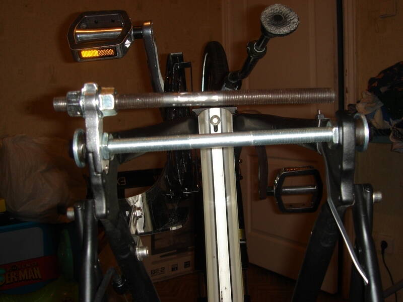

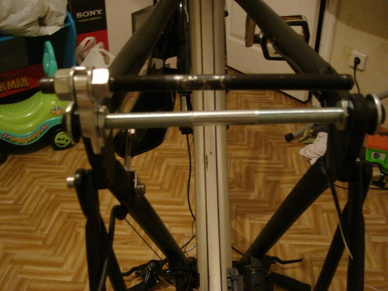

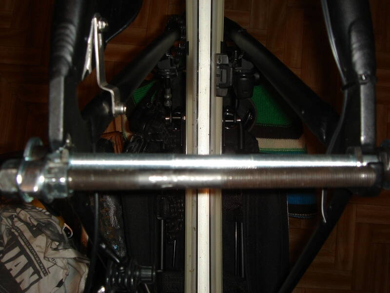

Обязательно обрати внимание !!! Помнишь, тему тех пацанов с АзовБайка про рихтовку петуха при помощи 2 осек, с хорошими фотками... http://www.azovbike.com.ua/index.php?option=com_content&view=article&id=156:rearhook&catid=31:tech&Itemid=68 . Большой им респект.. Наверно самый простой и самый лучший в мире способ подогнать ДАЖЕ НОВЫЙ петух (не продавив/испортив :sad: резьбу под болт преклюка, как у любой фирменной приспособы в веломастерской), под дропауты своего велика, ибо геометрия дропаутов не может быть супер-идеальной (тем более на "играющих" алюминиевых перьях). Имхо.
На фотографиях ниже показан мой новый велосипед (пробег 1 мес по асфальту), ->> и все же на сколько оказался кривым НОВЫЙ ПЕТУХ !!!! ... Отсюда невозможность идеальной настройки пеереключения, вне зависимости от уровня манетки и задней перекидки.

Обязательно обрати внимание !!! Помнишь, тему тех пацанов с АзовБайка про рихтовку петуха при помощи 2 осек, с хорошими фотками... Большой им респект.. Наверно самый лучший способ подогнать ДАЖЕ НОВЫЙ петух, под дропауты своего велика, ибо геометрия дропаутов не может быть супер-идеальной (тем более на "играющих" алюминиевых перьях). Имхо.
Мне его пришлось двигать на 20 и 15 мм. в разных осях.Такое с петухом может сделать волшебник или фрезеровщик.Волшебника не нашел, пришлось обратиться к фрезеровщику.
