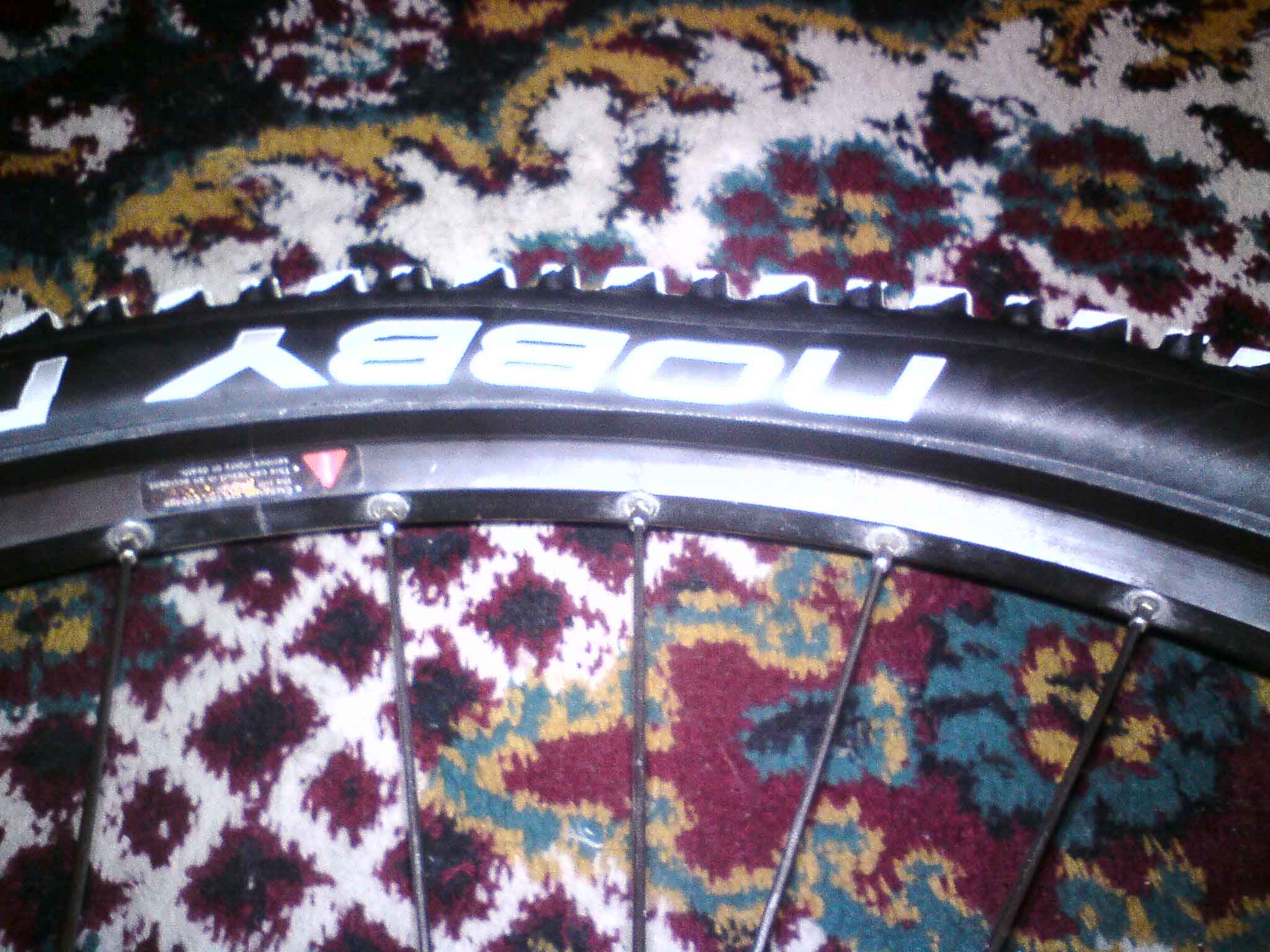

Разбортировал покру, смазал галой, накачивал и, не доходя до 4-х атм, нехилый такой бабах :smile: Покрышка вылезла из обода, камера раздулась и взорвалась... :D Поздно ночью в голову приходят плохие идеи - смазать галой только проблемный участок, который и выстрелил :eek:
Флипер немного не так выглядит как у тебя, он полстью от стенки до стенки пролегает идеально ровно. Завтра куплю новую камеру и попробую вариант из комбинации накачивания и 50 метров "по тихому" :smile: Только уже без галы :D

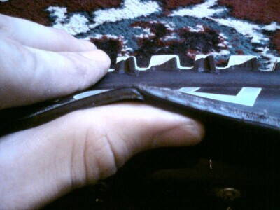

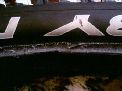

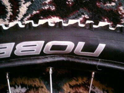

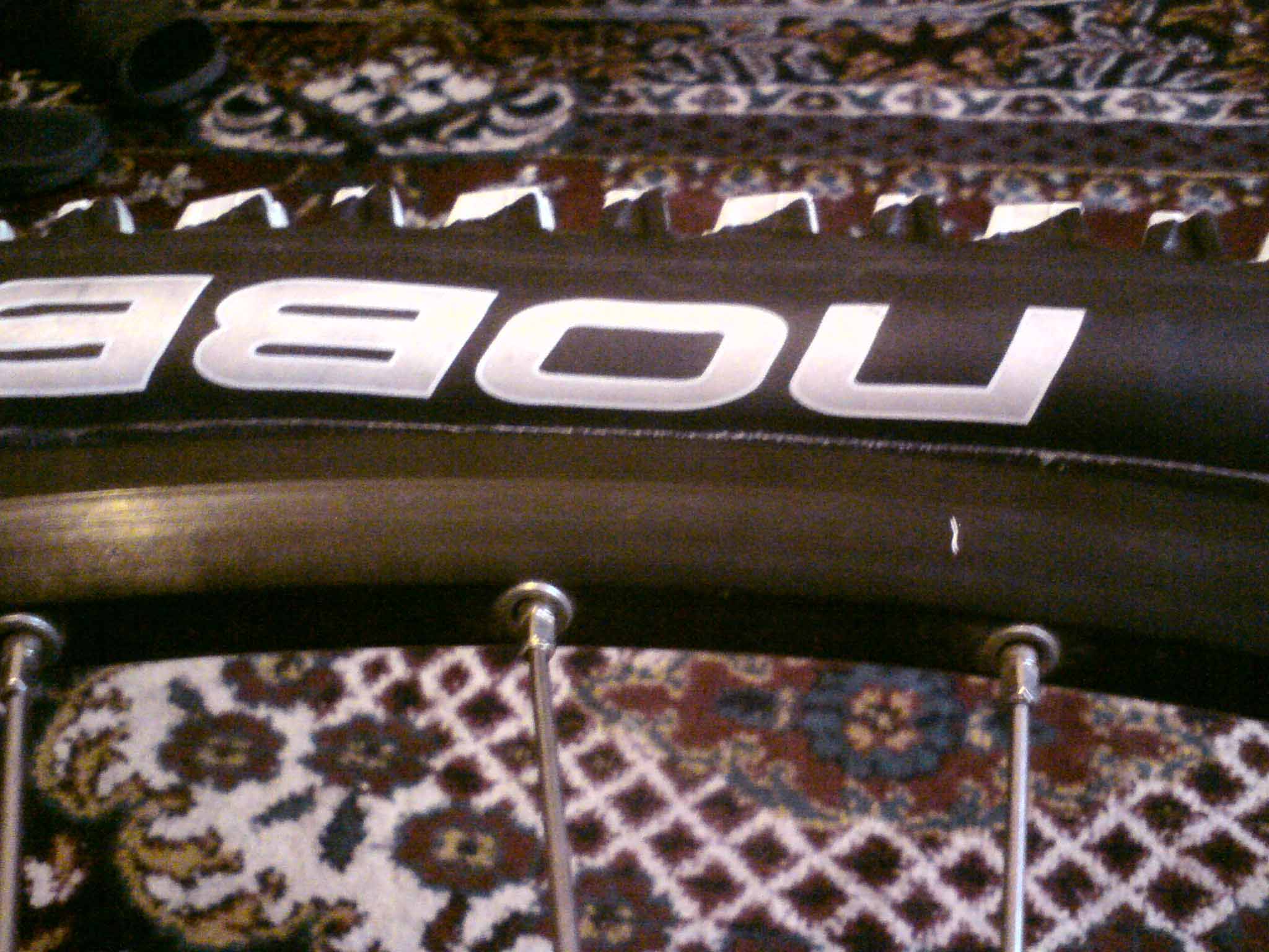

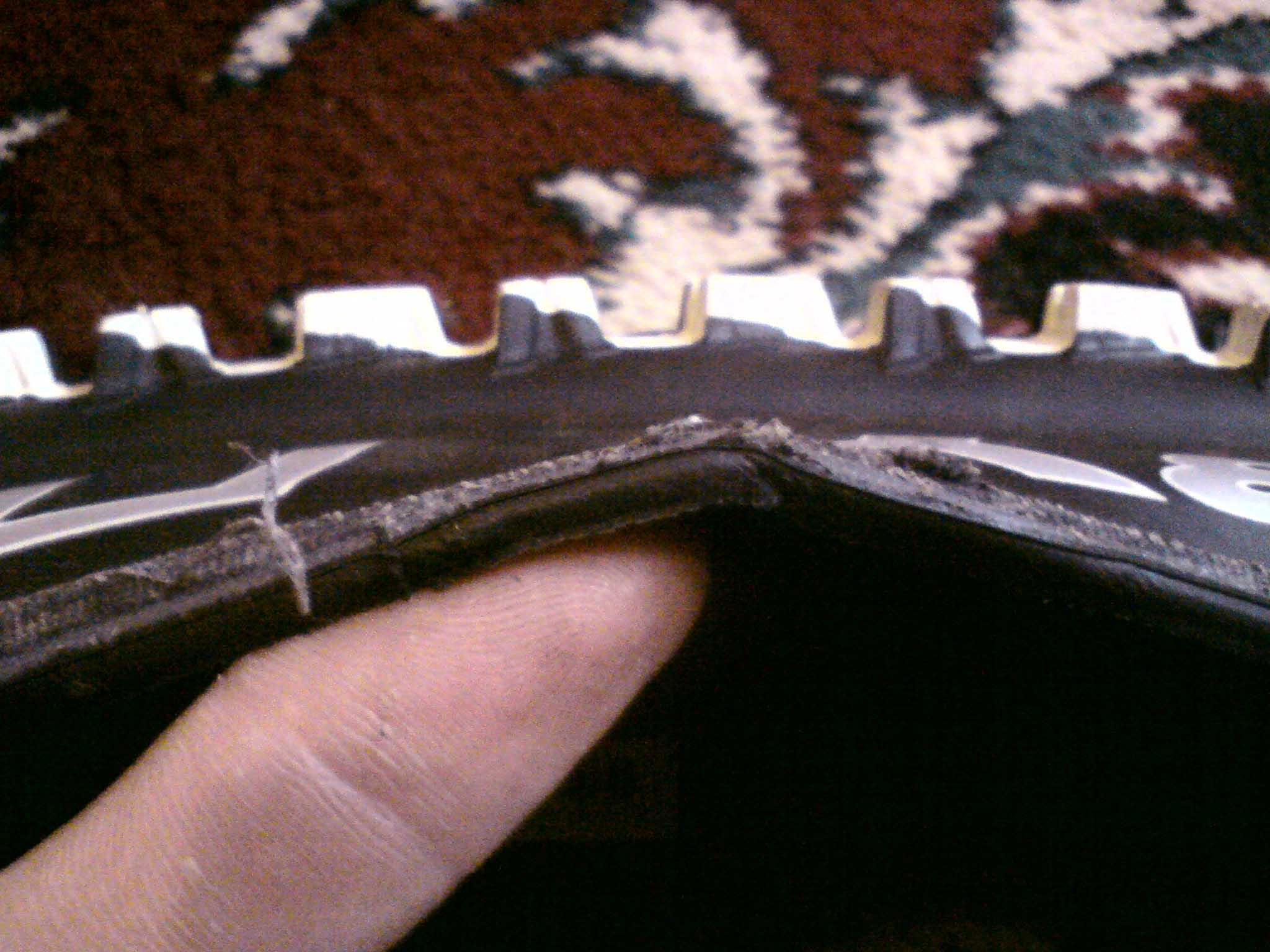

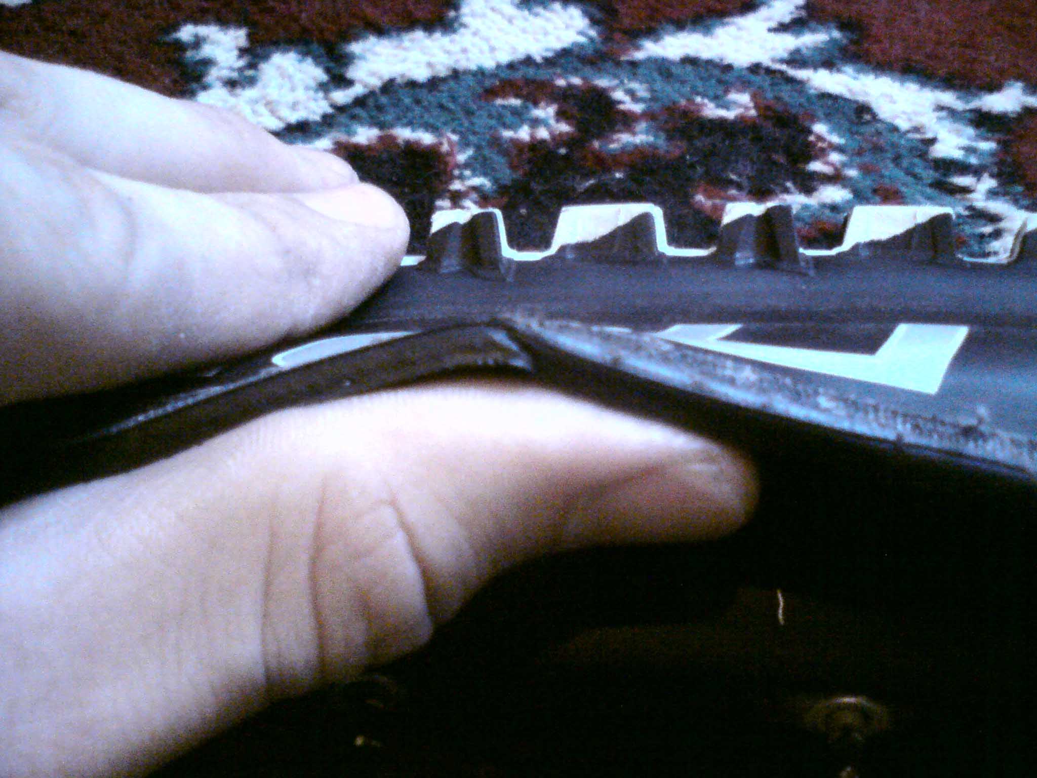

При детальном обследовании были выявлены повреждения корда как раз в том месте где покрышка выгибается. Боюсь что мне все-таки продали убитую покру :sad: П.С. повреждения были выявлены до взрыва, который на состояние покрышки никак не повлиял.
Последний шанс - съездить к веломеханику и дать ему на осмотр, может у него получится исправить положение. Не знаю фатальное ли повреждение корда, но оно как минимум серьезно влияет на это изгибание, и побороть его я не в силах. На фото видно повреждения корда с обеих сторон и вмятину точно в этом месте на накаченной покрышке.

Очень интересно, а продавец denis x знал о дефекте при продаже. За сколько купили?
СообщениеДобавлено: 29.03.2011 15:32
Сообщения: 116
Зарегистрирован:18.01.2011
Я почти уверен что знал. Я спросил почему продаешь, он пишет что купил у этого товарища http://xt.ht/phpbb/memberlist.php?mode=viewprofile&u=15736 с пробегом в 2500км. Но ему не подошли по размеру. Я очень засомневался и решил купить наложенным платежем. Посмотрел, вроде все окей, покрышка в отличном состоянии как для такого пробега, но вот этот нюанс я не заметил. Судя по всему вот почему они ему не подошли (вернее она, дефект только у одной покрышки). Купил пару вроде бы за 320грн.
СообщениеДобавлено: 29.03.2011 16:38
Сообщения: 1704
Зарегистрирован:19.03.2009
Банальный брак или повреждение в следствии сильного удара.

У меня было 7 швальбовских покрышек. Три из них (Country Cruiser, City Marathon, Marathon Racer) садятся на всякие ободья так же криво, как у Asphalt'а. Причем любая другая резина на те же ободья садится ровно. Две покрышки (обе Snow Stud), проехав четыре сотни километров, дали отслоение бортировочной проволоки. Оно бы не сильно мешало, кабы проволока не пробивала камеры. Эти 5 экземпляров - давних лет, еще не индонезийские.
