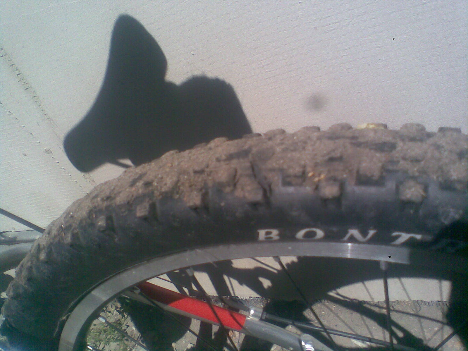

Поставив Bontrager з кордовою підкладкою зробленою зі с старої покришки.
Нічим не клеїв, не прошивав - трошки так покатаю, поки щось зі Schwalbe зроблю.

25 км. протянул
25039
25040
25041

Клеил кусок брезента не толстого, на какой клей не помню, но на базаре на лотка посмотрите там есть выбор и почитайте на упаковке какой больше всего подойдёт для данного бутерброда. Довольно долго прослужила покрышка потом. главное хороший запас латки дать от пореза в стороны поперёк покрышки, именно так будет пытаться растянуть её давление воздуха, вдоль гораздо слабее.
