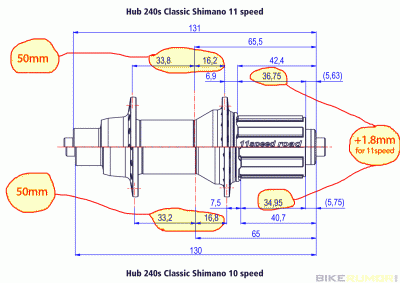

Сразу не нашёл, а сегодня совершенно случайно (ну это как обычно) обнаружил у себя картинку сравнения размеров барабана 11-ки и 10-ки.
Втулка DT под Shimano.
DT-Swiss-Shimano-11-speed-hub-diagram2.gif [ 45.38 КБ | Просмотров: 4264 ]
ширина шоссейная. Втулка под шоссе? (под шоссе, крепление диска отсутствует).
СообщениеДобавлено: 26.10.2017 17:33
Сообщения: 994
Город: Донбасс,Артёмовск
Возраст: 67
Зарегистрирован:30.05.2012
Размеры барабана от этого вроде не зависят.

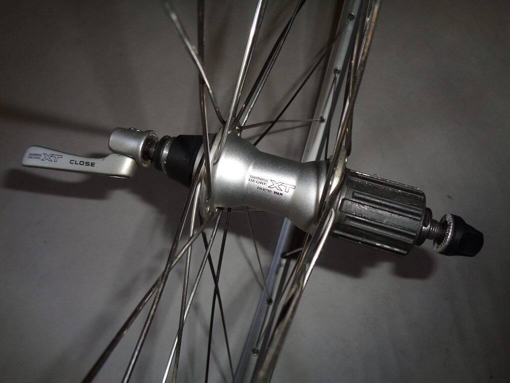

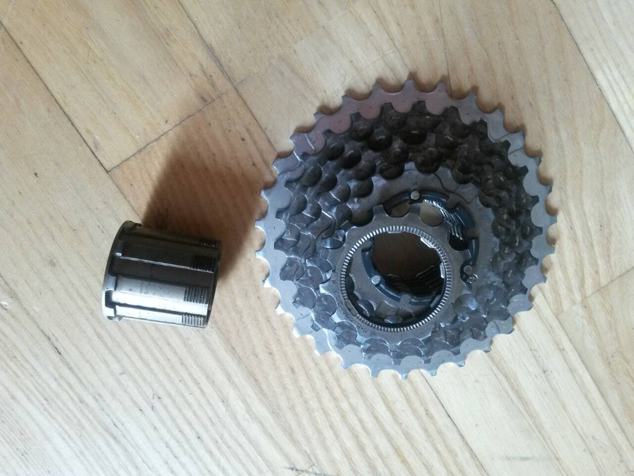

Ребята, подскажите, пожалуйста по такому вопросу:
есть старый велосипед GT Cirque с семискоростной обвеской. Украли переднее колесо, осталось только заднее.
Хочу купить комплект колес, но запутался в совместимости барабанов и кассет. У меня на заднем колесе стоит втулка Shimano Parallax FH-M290. Кассета - 7 ск. Hyperglide C.
Я нашел в продаже комплект колес на втулках Shimano XT. Посадочной место под заднее колесо - 135 мм, то что нужно. Втулка FH-M750. А вот барабан там установлен под 9 ск. кассету.
Внимание, вопрос: смогу ли я на эту втулку (FH-M750) установить свой старый 7ск барабан с кассетой?
Спасибо!
Уточню вопрос: смогу ли я, купив эти колеса, снять этот черный барабан под 9-ск кассету и на его место установить свой старый барабан под 7-ск. кассету?
Комментарий к файлу: Фото втулки с 9-ти ск. барабаном

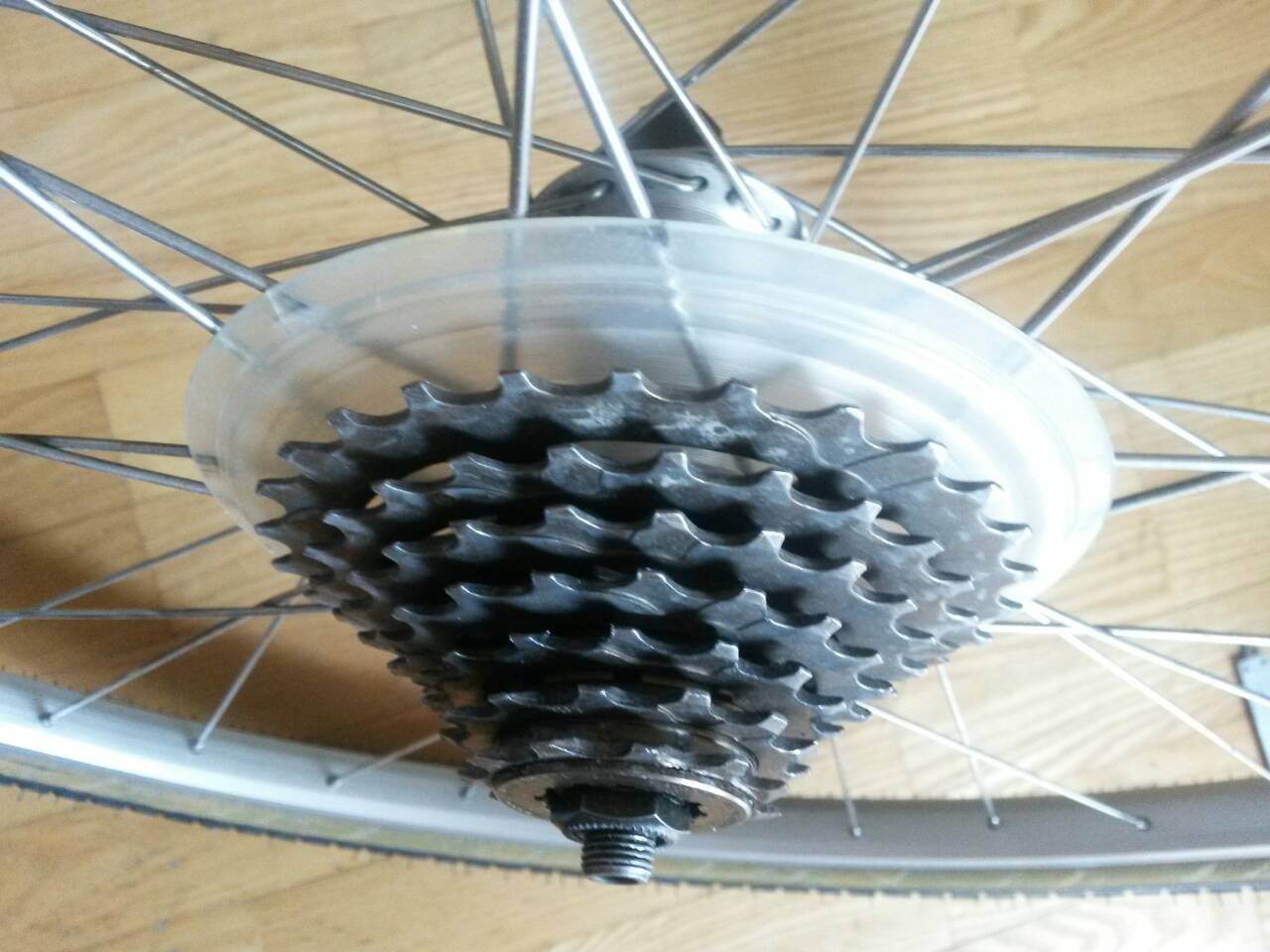

Не знаю по поводу замены барабана, но 7ск кассету на 8/9/10ск барабан вы поставить сможете.
Вам потребуется проставка, чтобы выбрать дополнительную длину. С новыми 7ск кассетами она идёт в комплекте.
За неимением, подойдут кольца от любой другой кассеты, а так же от кареток с выносными подшипниками.
Если у вас ничего этого нет, попросите убитую кассету в вашей любимой веломастерской, или тут киньте клич.
СообщениеДобавлено: 05.11.2017 16:47
Сообщения: 14
Город: Львов
Зарегистрирован:17.07.2013
Ага! Спасибо за ответ. Таким образом, если старый барабан не станет на место того 9-ти скоростного, то 9-ти скоростоной барабан я оставляю и ставлю на него свою старую 7-ми скоростную кассету, но для этого мне понадобится спейсер. Верно?

Да, всё так.

Модель не помню, но с новыми 7ск кассетами шимано в коробочке вы эту проставку получите.
очень сомневаюсь. А из какого материала проставка сделана? А как она дружит с выпирающими заклёпками?

Вообще не надо даже пытаться переставлять барабан, смысла в этом нет. В любой мастерской вам дадут проставочное кольцо. Если совсем сложно будет с поисками - напишите, я вам парочку почтой отправлю.
