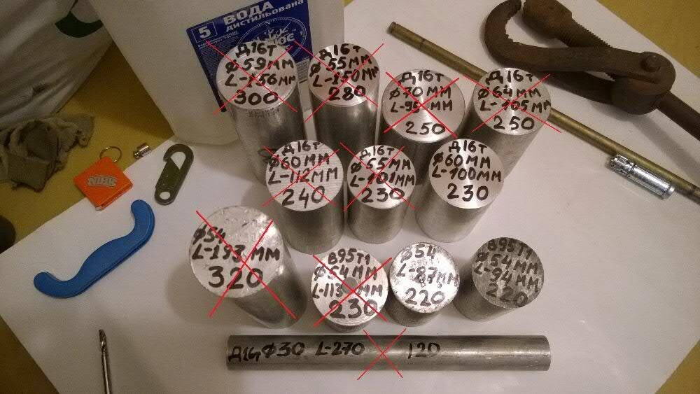

Для тех кто захочет подружить шток вилки 1-1/8 с рулевой SI от Cannondale. Искать нужно по запросу Cannondale Reducer Headset - SI/Headshok to 1 1/8. В каталоге идет под кодом KP058. Стоит очень много, заказывать только из за бугра. Потому, дабы сохранить свои нервы и деньги: снимаете размеры с рулевой трубы или берете раму с собой, любую полуинтеграшку на 1-1/8, и идете к токарю с просьбой выточить нужные чашки для подшипников, ну и верхнюю крышку заодно.

А из чего точить эти чашки?(материал)

Из дюрали Д16Т, ну или из нержавейки (например AISI 304), чтоб блестело после полировки.

К токарю нужно же идти с этой дюралькой? Она в шайбах должна быть?
