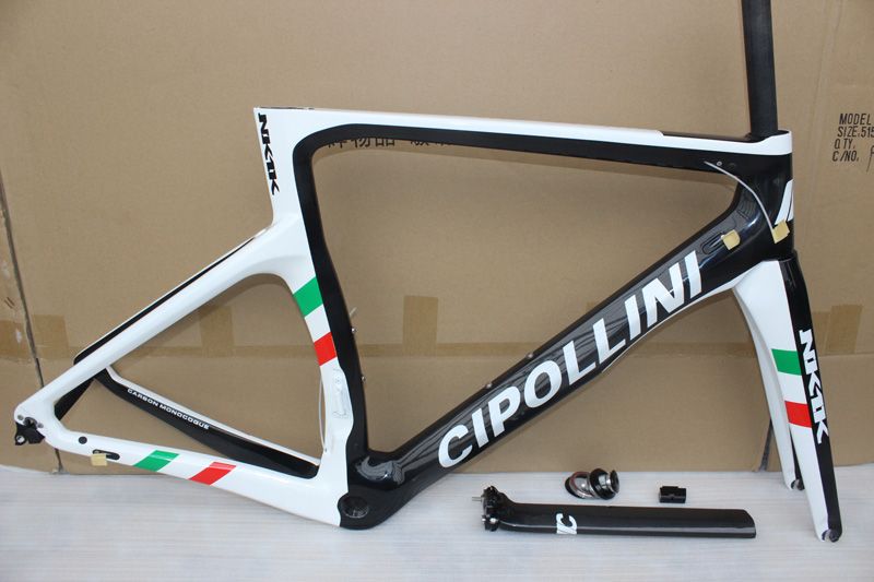

Cipollini NK1K - она плоская, в стороны торчит не сильно. Аэро.
СообщениеДобавлено: 30.10.2017 01:37
Сообщения: 2500
Город: Судак
Зарегистрирован:20.10.2010
Я не против аэро, очень даже за.
Но как-то так получается, что в сумме все эти инновации в виде braze-on переклюков, прессфит кареток и интегрированных осей, создают нишевые продукты.
Слегка сменилась концепция использования? Иди, покупай новый велосипед.
Взяв какой-нибудь олдскульный шоссейный фреймсет, а-ля старт-шоссе, можно много хороших и разных велосипедов из него сделать.
А вот из чипполины вверху через десять лет даже даже разделочника не слепить, потому что штыря на него нужного к тому времени не найдёшь, а оригинальный не развернуть.
