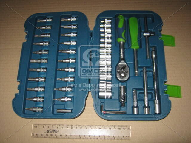

Для разборки и регулировки нужен торцевой ключ (кажется на 9) с очень тоненькими стенками.
А есть где взять? Желательно сразу набор на все случаи жизни.
А то я обычные педали в подобной ситуации обслуживал, заклинивая шлицевой отвёрткой гайку о корпус, и вращая ось.
Тот ещё цирк.
СообщениеДобавлено: 08.12.2017 22:05
Сообщения: 11239
aidaho
в строймаге любой набор головок под 1/4 дюма - у них всегда стенка тонкая. На крайняк - ключ-трубка.
Я дешевейшей сигмой уже четыре года кручу по мелочи. А так бы взял отэто за 440грн

Любой у меня и раньше был, и он не пролезал.
Украсть торцевой ключ, уменьшить наружный диаметр на точиле. Это легко, даже у меня получилось.
