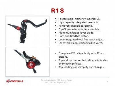

Катаю на formula r1 (TFRA + FCS) , люблю мощные жесткие контролируемые тормоза, но если обратить внимание на стоимость оригинальных колодок и роторов, то не самый бюджетный выбор, про китайчатину молчу ибо нефиг, одни из самых вменяемых по цене вариантов, по оригинальным колодкам - по моему шимана, модельки типа XT окнорм, хотя слышал, что срэмовские Code/Guide/Level вроде подтянули уровень по сравнению с авидами, но сам не юзал вообще.
Formula+Workshop+SBC+Service+Center+Salt+Lake+City+Aug+8th,+2011.jpg [ 76.7 КБ | Просмотров: 1945 ]

дизайн ручки - его нет :facepalm:
