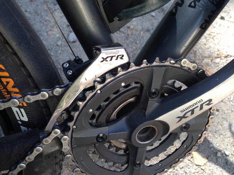

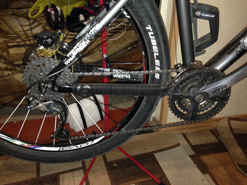

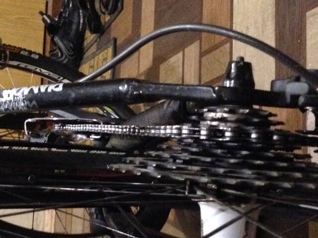

фото
На фото с закушеною цепочкою - смодолював сам. Поки злажу з велосипеда, відстебуючи контакти - цеп спригує. Але я на ходу угледів що відбувається ... і смодулював - фото. Цеп Campagnolo record C9 - пройшла 4 тис км. (Маю 3 цепки Campagnolo record C9 - по кругу через приблизно 1000 км Всі 3 цепа мають виробітку 119,7 -119,8мм
Gl.jpg [ 197.97 КБ | Просмотров: 1514 ]
Gl 2.jpg [ 219.32 КБ | Просмотров: 1514 ]

СообщениеДобавлено: 06.08.2018 23:15
Сообщения: 11240
а что там у вас с натяжением лапы заднего клюка?

Так (73) по одному кільцю стоїть. Ось фото середня зірка спереді і 5 (від великої) с заду.
"+" "-" посередині...
IMG_1707.JPG [ 118.97 КБ | Просмотров: 1507 ]
так з середньою нема питань... зпробував - натяг мається... Я їздив у майстерню - просив укоротити цеп (щоб натяжка була більшою - відмовили... Сказали довжина вірна -перед установкою цепа , його укорочували 3 роки тому) Тако ж була думка. Я ще і ролики поміняв на нові на задній перекидкі :roll:
