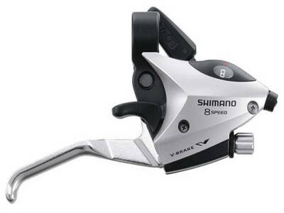

Манетки Shimano EF-50 стоят.
Передний переключатель пока не успел настроить ещё, но продвижки были. Решил уже сразу и задний заменить и сделать это самостоятельно.
Поставил новую перекидку (Alivio RD-М 410) и столкнулся с проблемкой, верхний ролик перекидки касается 7 звезды, а на 8 звезду вообще не переключает, потому что выше неё находится. Лапка наверное сильно поднята, регулятор натяжения переклюка на максимум вкрутил. Наверное нужно укоротить цепь, я её натягивал и вроде лучше становилось. Как Вы считаете?
