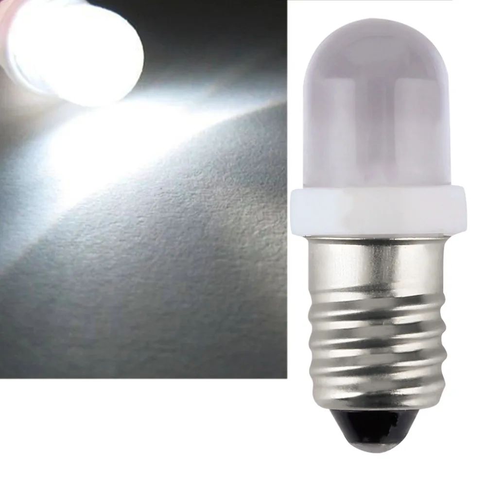

Так питання в тому, щоб впихнути в фокус фари діод, схожий із лампочкою за випромінюваним потоком. Сенсу перебирати д$іоди, бавитись з відстанню елементыів _ малувато.
А щось пиляти та встромляти радіатори — то вже щось накшталт стоматології через дупу. Вибачте.
В тому й справа, що не треба його туди пихати - в світлодіода власна лінза може виконати функцію того рефлектору.
Да й сенсу пихати його туди нема - він не світить в боки.
Що до шаманства - ну що робити, коли руки чухаються.
а хіба ось такий на світить в боки?
https://www.aliexpress.com/item/10pcs-L ... 2e0emuKlJw
ну я просто не знаю.
Ні

d.lus писал(а):
Ні
хіба тут в бік нема світла?
колба не просто так висока

Діодні лампи з такою лінзою, при використанні у якості автомобільних габаритів (у фарі головного світла), дають рівномірну підсвітку на весь рефлектор фари.

Как я понимаю, направление задает рефлектор, а источник света в этом случае просто самосветящаяся сфера ( или ее часть).

Если речь идёт о фаре, как на картинке, и источник питания уже подобран, то с МАТОВОЙ колбой попробовать можно, но это будет очень слабый источник света. Мы от таких уже отвыкли.

Лампа накаливания свети во все стороны на 360 градусов, а у светодиодов обычно угол рассеивания - 120 градусов
Что с отражателем что без он светит почти одинаково. Это я на практике испытывал. Чтоб от отражателя был хоть какой-то толк светодиод надо ставить в самое дно отражателя, те в вершину параболы. Гораздо глубже чем лампочку. Тогда некоторая часть боковой засветки таки попадает на зеркало и отражается. Если же светодиод будет торчать высоко то и толку от отражателя не будет никакого.
Матовая колба конечно что-то там рассеет обратно, потом отражатель переотразит это вперёд, но это всё только уменьшит световой поток.
